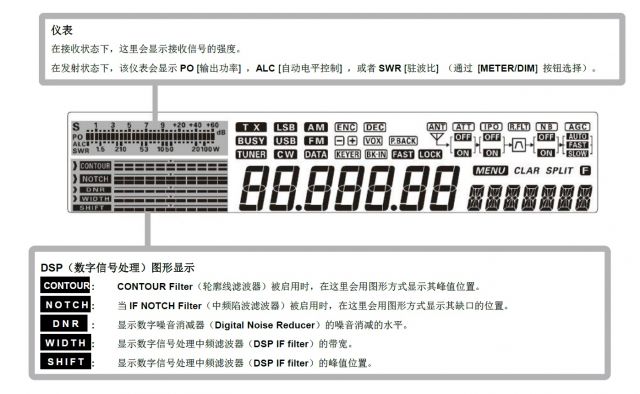

我用450D和SP2000音箱,感觉机器自带的DSP跟喇叭上的滤波结合起来使用,非常完美啊。因为我经常听短波广播,450D自带的轮廓滤波器可以有效过滤短波上的“”“油锅”干扰声,SP2000的高低音过滤可以调节音频的干枯和沉闷......
至于话筒,我的型号是100型,当然有效。电容话筒音频丰富兼有低音,而驻极体话筒音质干瘪。区别很大。
上述区别除非你的耳朵不敏感,听不出来。

轮廓线滤波器有五种方式:低音增强、低音衰减(抑制),高音增强、高音衰减(抑制)、带内移动。
数字信号处理中频滤波器,对于消除短波的类似油锅沸腾的噪音效果特好。
450D的陷波滤波器效果不明显。
带宽滤波器结合SP2000音箱的高低音频滤波器使用,效果明显。

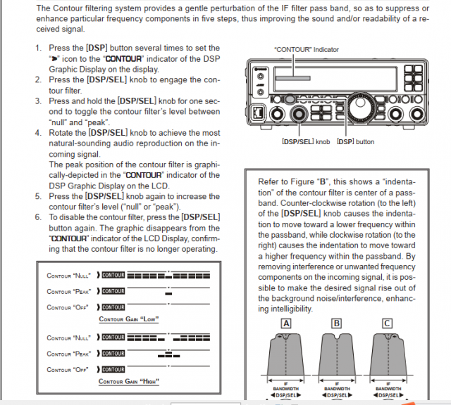

只看该作者 17楼 发表于: 2020-04-27
回 BA4HL 的帖子
BA4HL:
很不幸啊,450D是450AT的升级版。核心就是增加了数字滤波。
非常感谢介绍。ft450at是有数字滤波功能的dsp。不过我真没有怎么实际操作对比过他们的效果。
我看450d和450at的说明书,关于轮廓滤波器的介绍几乎是一样的。
图片是我截取ft450at的图片。
晚上我回家对比试试。
谢谢你的介绍

离线BA4HL
477
只看该作者 19楼 发表于: 2020-04-28
轮廓线滤波器有多种模式:低音增强(宽、窄)、低音衰减(抑制)(宽、窄),高音增强(宽、窄)、高音衰减(抑制)(宽、窄)、带内移动(宽、窄)。
这个滤波器的开关是三向的,左、右旋转,前,压下旋钮。组合很多。
450D的陷波滤波器我以前以为效果不明显,今天清晨在7.010兆赫收听OK3FM的时候,忽然发现这个槽路滤波器也是可以左右变动的,只是左右要转好几圈才有变化......
还有中频偏移、接收微调(CLAR),真是很强大。
最后 ,还有300赫兹CW窄带。
FT-450D在CW模式下,还有同步零拍侧频的功能,估计不被人注意。在该模式下,压下那个多功能旋钮[DSP/SEL],同时微调频率,直到你的CW拍频跟接收到的电台信号相同,这时,对方电台听到的将是和你一样的拍频......
这些都是非常非常实用的功能。分享如上。
