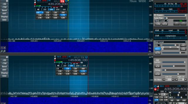

SmartSDR转换器表格配置
这是SmartSDR转换器形式的设置,用于创建144频段,以将FLEX-6300(通用IF)与Elecraft XV144转换器接口。
RF Freq. : 144.000
IF Freq. : 28.000
LO Freq. : 116.000
LO Error : -3000 ( 实际可能有所不同)
RX Only: Disabled
Max Power (dBm): 0.1
RX Gain dB: 0.0
