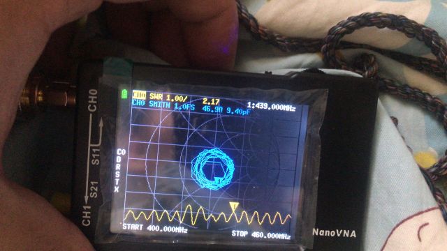

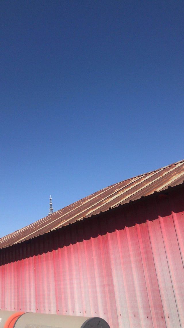

这两张图片是中的黄色是驻波,基本1.5-2.2之间,明显的波浪线。在楼顶苗子旁边有大型的楼顶彩钢瓦建筑,彩钢瓦建筑要比天线高很多。。我怀疑是彩钢瓦影响的。。

馈线太长。。。

uv段室外天线基本都是这种驻波扫描曲线

25米的-5没办法啊,这25米刚刚够

驻波大于2,才是u段,V段的就没个低的,可是我感觉这个曲线有点过了,我在另一个楼顶的棒杆比这好多了

没装天线之前,用负载测的馈线驻波1.14到1.17左右

网分的功率很小,通过馈线(过长的馈线)损耗,到达天线的能量太小了。再加上周围的电磁环境,显示自然就成这样了。
最好的办法是把网分拿到天线根部测量。

抄收了,这两天试一试
