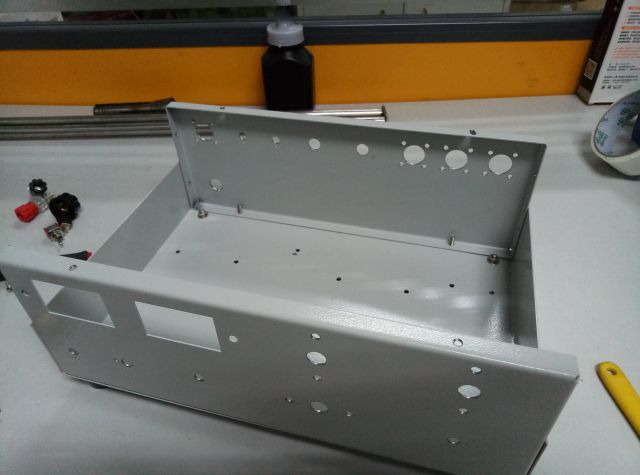

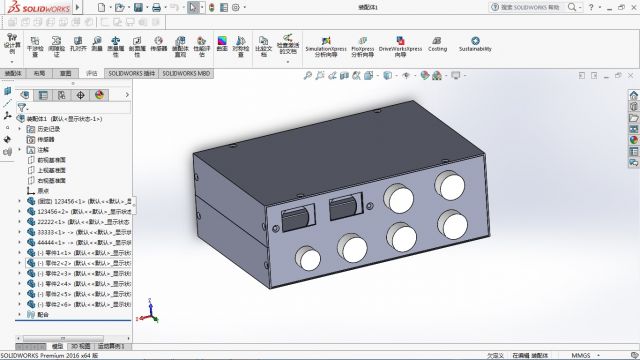

   因为电路完全参照M2手动天调,就不单独做测试了。直接从机箱开始,量好每个零件尺寸,出3D图,找五金厂加工。
   加工好的机箱

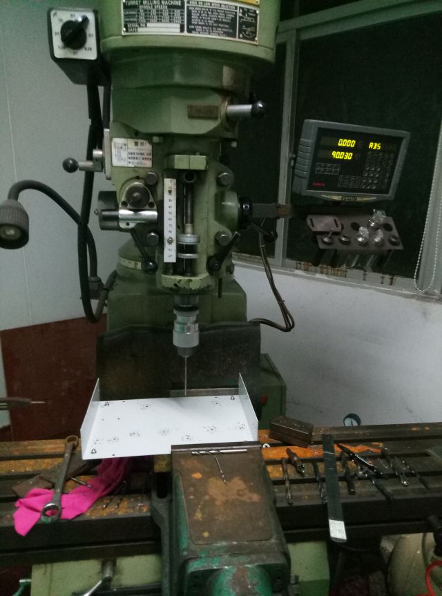

   打零部件安装孔,身处机电行业,机床加工很方便。

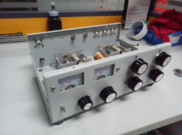

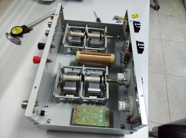

  装好零部件的样子

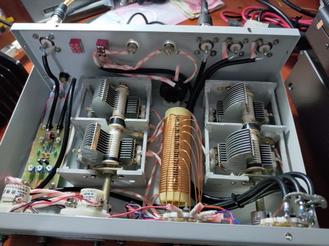

   特别说一下这个可调电容,选用的大片距的,耐压会高点,缺点就是容量偏小,我这个好像只有220pF,与M2上标注的差一点。还有这个电容有一联是完全与外壳绝缘的,这样做T型天调就不用考虑可调电容和地的绝缘问题。调感线圈用1mm漆包线绕制的,骨架自带槽,绕制出来很规整。
   组装好的样子。按照M2的使用说明,接上50欧假负载,调好各个波段的参考点。调试过程,电台驻波指示经常爆表,搞得我胆站心惊,生怕搞坏电台。由于手头没有驻波表和功率表,天调附带的功率和驻波校准,就是以电台输出的参数做参照,业余应该够用了。

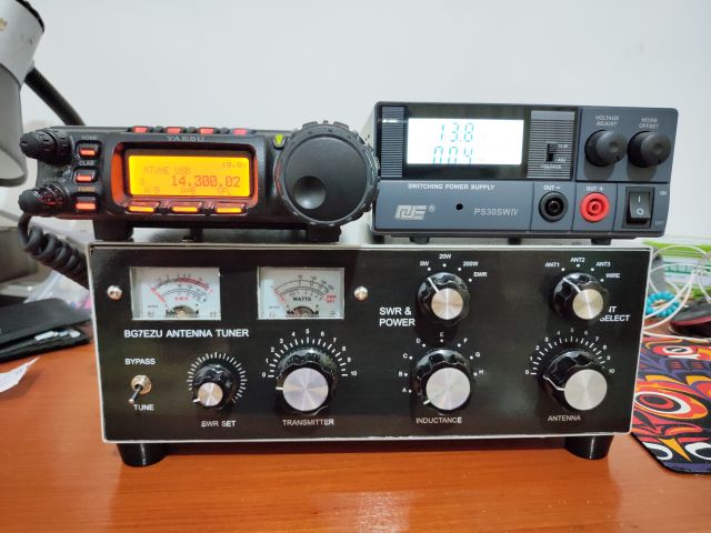

  跟电台摆放一起的最终效果

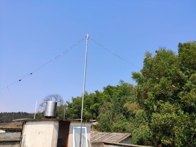

   我使用的天线。四波段倒V。这个天线的中心频率附件的带宽极窄,很容易就驻波偏大。所以,配个天调是个好的选择。
  总结:由于按照M2电路来制作,在保证线路正确,元件没问题的前提下,基本装上就能成功。而且使用了M2的一些部件,这样,省去了很多麻烦。天调的零件除去BD8ABM老师的部分,其余都来自淘宝。最后是面板部分,天调完工后,单独画了一个CAD,找广告店做的写真,带胶的那种,贴上即可。

离线BG4FQD
3406
只看该作者 1楼 发表于: 2020-03-04
M2 我有一个,你这个仿制太牛了,做工相当的可以

朋友,你用来钻眼的机床型号给一下,谢谢!

机壳用的什么材料,比如厚度和板材名称,希望有个参考。
表面防锈做了什么处理?

1、机床名称叫 万能摇臂铣床。型号没在意,这类机床功能都一样的 。
2、天调机箱是用1.2mm的钢板委托钣金厂加工的。防锈处理是 烤漆工艺。
