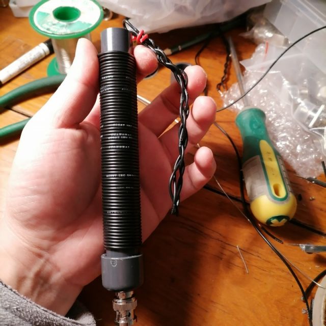

近日给心爱的817制作了几只短波拇指天线,用于本地通信,本天线制作简单,材料获取便捷,特此分享。
首先淘宝购买bnc螺纹公座,20mm upvc管、配套堵头,以及0.3平方单芯铜绞线一卷。

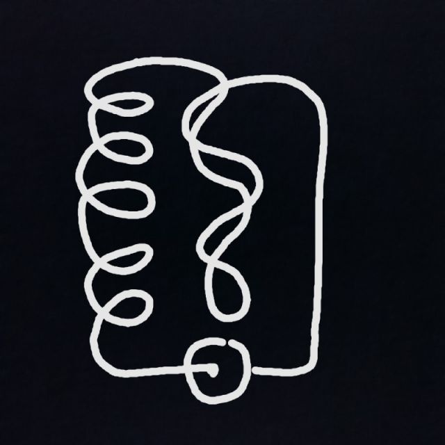

首先截取适当长度的pvc管(21兆25cm,29.6兆17cm,14兆40cm,这个长度并不严格,只要后续绞合线部分可以提供足够的电容量即可谐振)
在管子两端距离两个端点1.5cm处打两个2mm小孔用于穿线,绕制电感。在堵头中心开孔安装bnc座,然后将电感绕上去,最后是留出适当长度的电线绞合(建议留出4倍管体长度的线),然后将两个线头焊接到bnc座上。然后是绞合,绞合后折叠一下塞入管子内部,这时可以上机调整驻波。绞合线在管子内部上下移动可以改变谐振频点,如果感觉谐振频率太低,可以剪短绞合线,再重复调整,直到驻波1。本天线适合本地通信,效率较低,做天波通信时需要良好的传播以及数传模式的加持才能完成极限挑战。

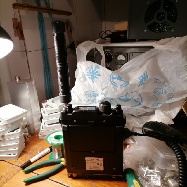

使用图片上的29.6拇指天线,可以和家里通联3千米

21兆和家里测试,穿越整个市区,5km,家里收我底噪不起表,我收家里725a一百瓦6楼双极天线加天调 也是不起表,但是可以通话
