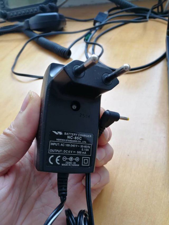

2R充电头的型号是不是2.5*0.7 ??

比这还要细,貌似1.几毫米

老的诺基亚的那种就可以用,马云家能找到usb 转的,挺好用

查到了购买记录,2r充电孔是2.5*0.7的
另外,我买了通用电子血压计dc6v1a的usb电源,配上5.5*2.1转2.5*0.7转接线,给2r直接用手机充电器完美充电。

USB输出到XL6009 DC-DC 变为7v,然后给2r充电,可以使用充电宝
