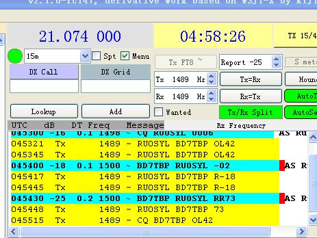

有一副工作在30米波段的端馈天线,在楼顶自电梯房避雷针斜拉到楼面,天线末端离楼面5.5米高,馈电离楼面约2米。天现在30米和15米波段修整后自然谐振,用于FT8数据通讯模式,天线SWR小于1.5 ,但就是有个问题,在FT8 模式下 我发射出去的信号对方回执都是很不错,在-10以下,但我接收对方的信号往往在-15到-22之间不等,照理说 对方能接受到我-10以下的信号,他的天线也不会差,但为何我接收信号相差那么大呢? 有时用天调调节到40米波段使用,对方接收者在SPOT 网站显示 信号出去到欧洲也有-15 到-20的报告,但我就是收不到对方任何信号。很好奇,这个是什么原因所致?天线本身原因吗?似乎不至于,求各位正解,谢谢!

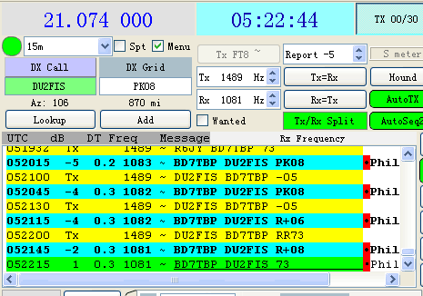

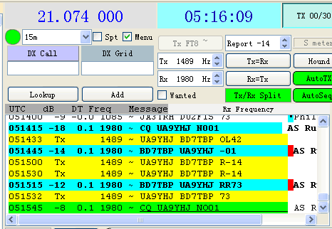

  就好像这样的情况,求解。。。

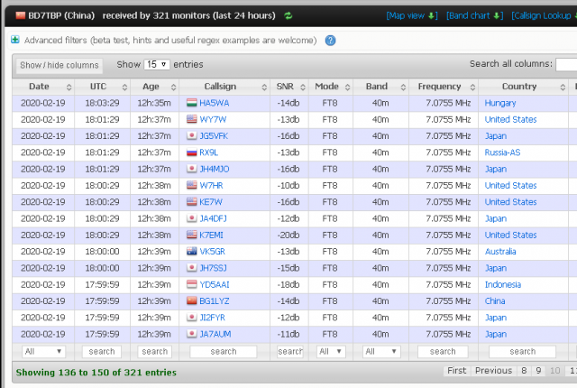

在40米段用天调调下来一样可以射到北美 欧洲 ,从SPOT 网站回馈回来的信息看,这付30米波段的端馈效率不算差,单我真的是无法收到这些电台的回复,当然只是对方收到我的信号也可以不回复我。我只是想知道这个情况如何去改善?
