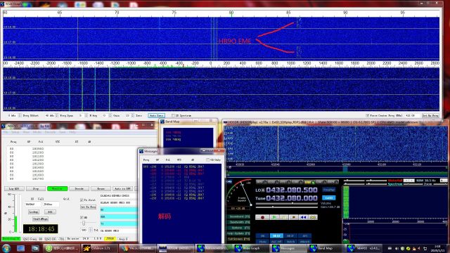

SDRPLAY RSP1作为接收EME的设备我是第一次尝试,但取得了不错的效果,能够肯定的是接收EME信号的强度与FT897基本相当,灵敏度相当不错,频率也很稳定,以下就把相关的设置提供给有兴趣的OM,相互交流学习。

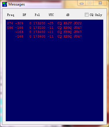

这是接收软件使用情况,MAP65作为JT65解码软件有一个特殊功能,可以在90KHz带宽内同时解码多个信号,90KHZ带宽覆盖了144和432频段的整个EME通讯频段,只需配合SDR设备即可完成多信号,大带宽的自动解码。

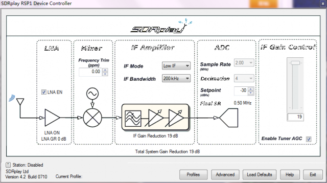

2、运行HDSDR with RSP1,点击ExtIO,进入SDR设置界面
(1)将LNA EN画勾,开启LNA放大功能,IF MODE即可设置Zero IF,也可以设置为Low IF,带宽IF Bandwidth设置为200KHZ足够。IF GAIN CONTROL设置到最大19,Enable tuner AGC画勾开启。设置完成后直接退出。

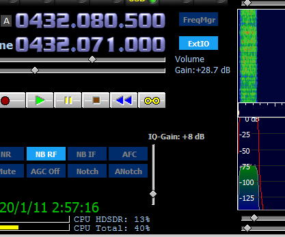

(2)打开HDSDR with RSP1软件,模式选择USB, SOUNDCARD选择Line1,BANDWIDTH 选择96000。打开OPTIONS,按图设置
IQ-Gain 设置应该使MAP65的输入指示调在20-30之间较为合适。

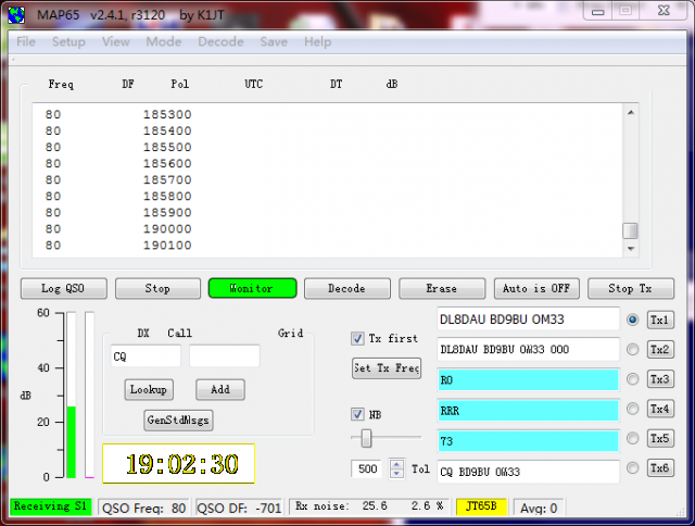

3 安装MAP65 V2.4.1 R3120版本,按图配置
所有软件配置完毕后,即可运行接收EME信号,MAP65的其它使用方式与WSJT相同,祝喜欢EME的OM能够设置成功,也请多多交流
