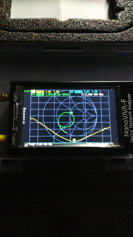

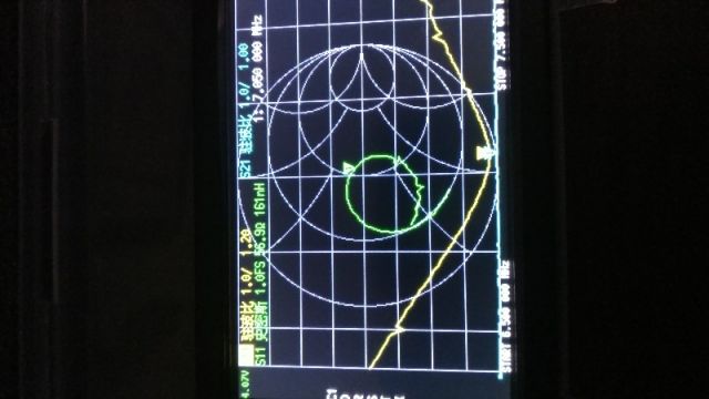

很早以前就听许多老HAM常说,天线驻波一天到晚都会变化,而且变化很大,今天用新买的天分仪早晚各测了几次,然而同一副天线,驻波却并没有什么明显的变化,依旧是稳定的1.2的驻波。有图有真相

看看就明白了

再看看这个

问题是你一天能变化多少?从1.2变化到1.25?还是1.2变化到2.5?怎么样叫大?

变化是指频率偏,直观上测试某个固定频点上显示出的是驻波变化,所造成的的因素是地面环境变造成
