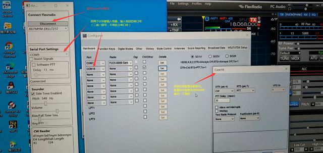

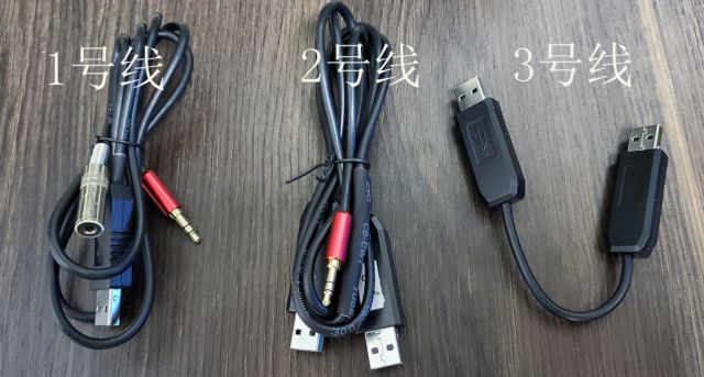

目前有好(爱)事(好)者,(可以咸鱼找FLEXRADIO远程侧音)做了3种配线,如果使用N1MM(WINTEST应该也可以,我没测试)拍发又想取得远程侧音的,可以选用第三种配线。
1号线:可以插手键使用+外置WINKEY硬件连接N1MM操作。
2号线:支持外置WINKEY连接N1MM拍发并取得侧音。并支持N1MM设置为DTR拍发,使用的时候需要区分串口号。
3号线:支持N1MM内置DTR拍发并取得侧音,使用的时候不用区分串口号。
软件界面和N1MM拍发设置截图
图片:flex02 拷贝.jpg
软件最新版:版本号1.0.0.5

最新的情况,那边又做出了一个只占用一个USB口的,里面集成了HUB,体积也变小了,有个3.5接口可以用手键,也可以当做PTT
