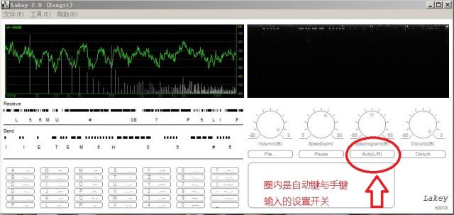

找到如何设置了,图中圈内是手键与自动键的转换开关,问题已解决

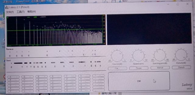

下载了Lakey。安装在T470笔记本电脑上,试验了一下。
能运行。
谢谢!
开着电脑练习发报,对我来说,不太习惯。
我练习发报,通常使用短波电台的练习模式,收听某个频率的同时,练习练习发报。
或者,使用电码练习器练习。

我把老T60搬出来,用随机鼠标的双键,声音也好听。好玩,感谢大佬提供的软件,努力学习中。
家人过来,2分钟就学会了CQ CQ DE   K,弄得自己压力好大哦,

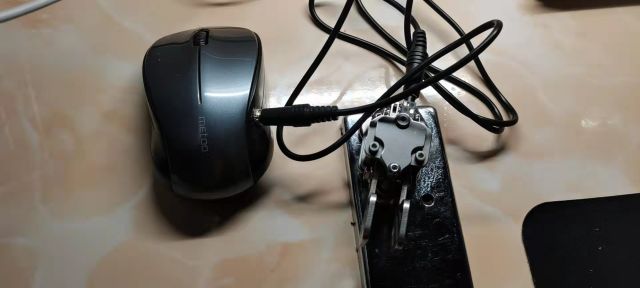

找个鼠标,如果是手键,就只连左键和接地,如果是自动键,就连左右键和接地,我找了个无线鼠,没用的零件都扔了,剩下的改装一下用起来很顺畅,只不过在发L和Y时,偶尔会遇到发不出..和--的情况,暂时还没去找原因。Lakey嘛,我在win10笔记本上用的没问题,传上来有需要的试试吧。

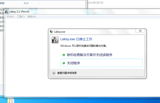

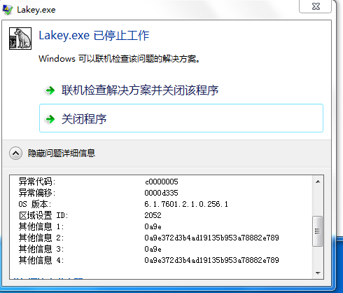

我的系统是Win7、64bit的,一运行就错误。有什么办法调整?
