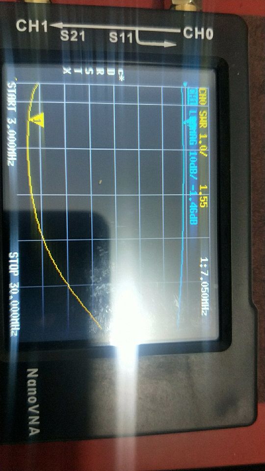

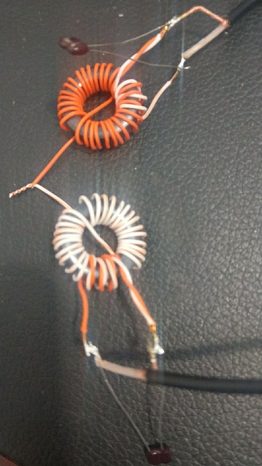

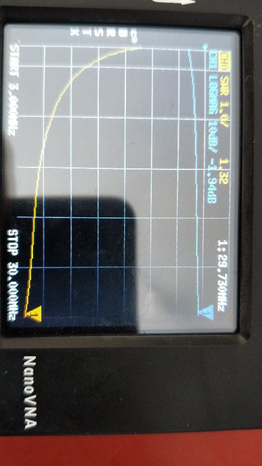

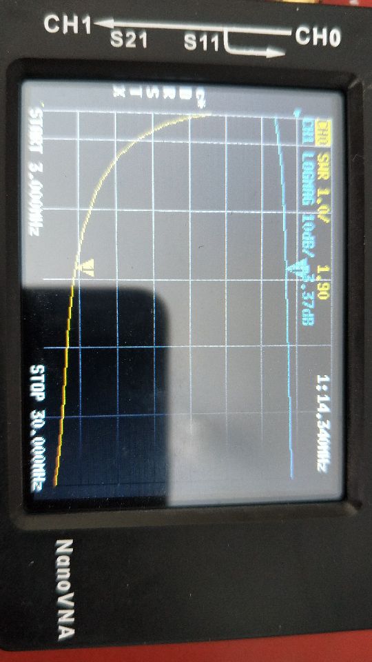

手里有了白菜网分飘飘然了,于是兴奋的忘了午,做了个游戏。这是ft87-43磁环2/14匝测试结果。

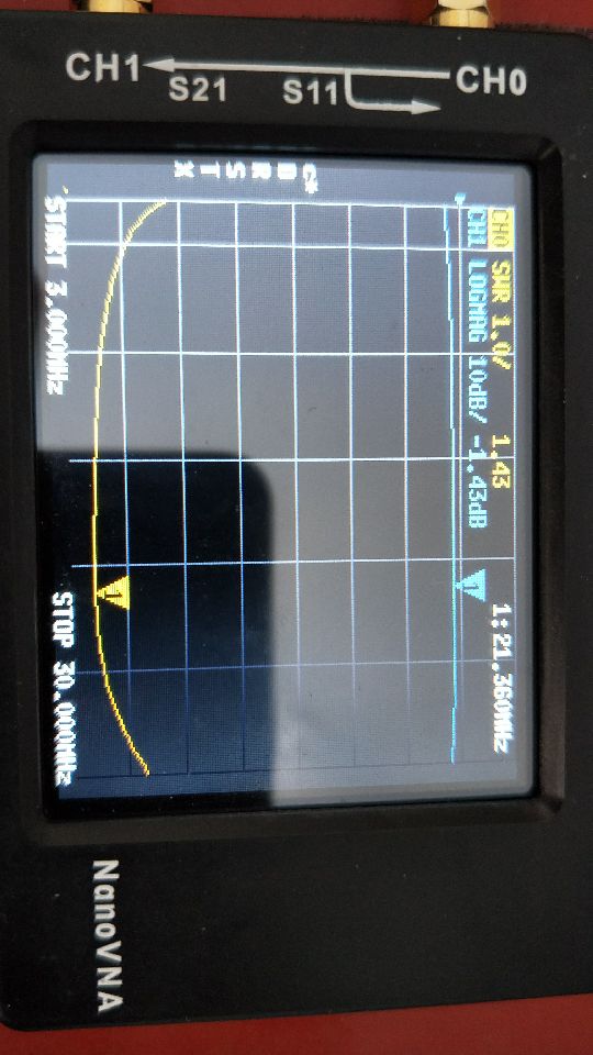

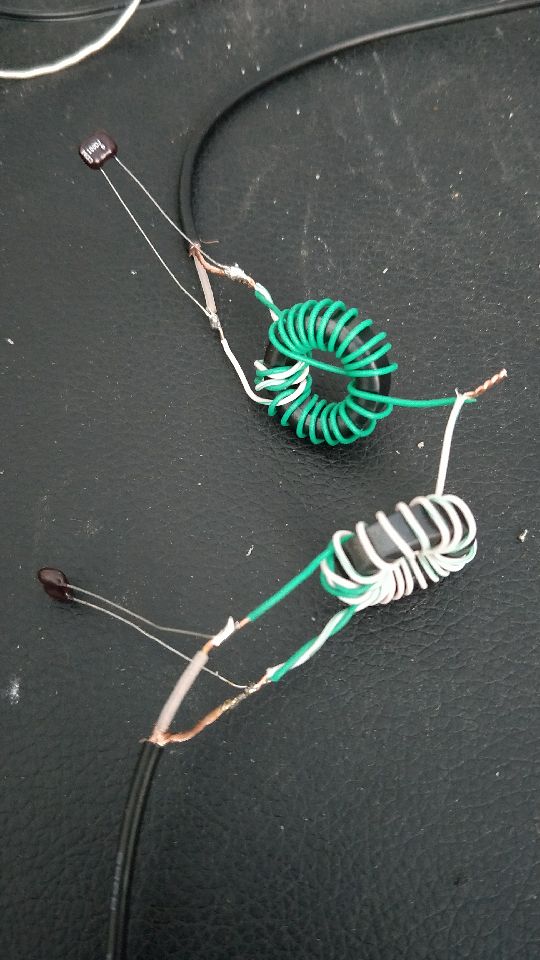

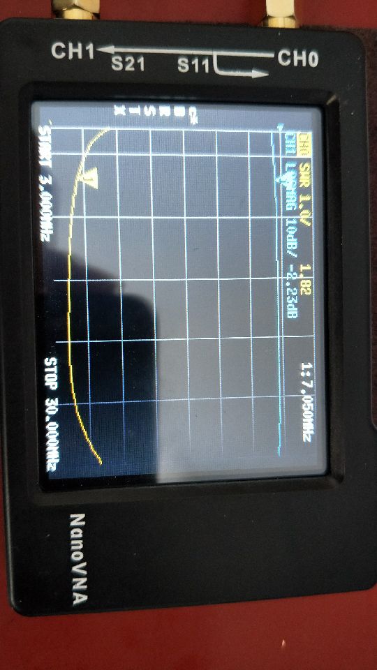

这是3/21匝的结果

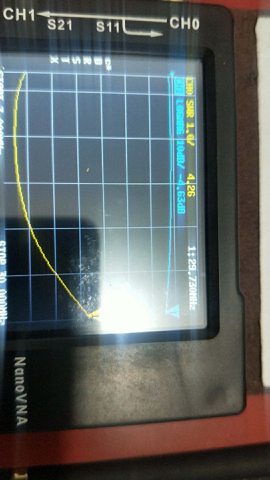

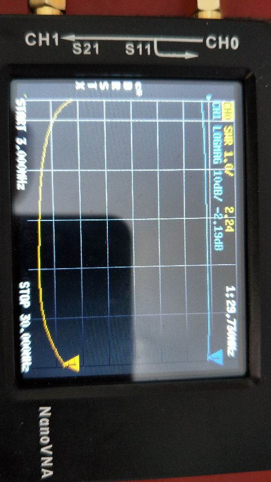

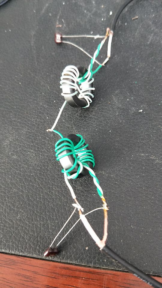

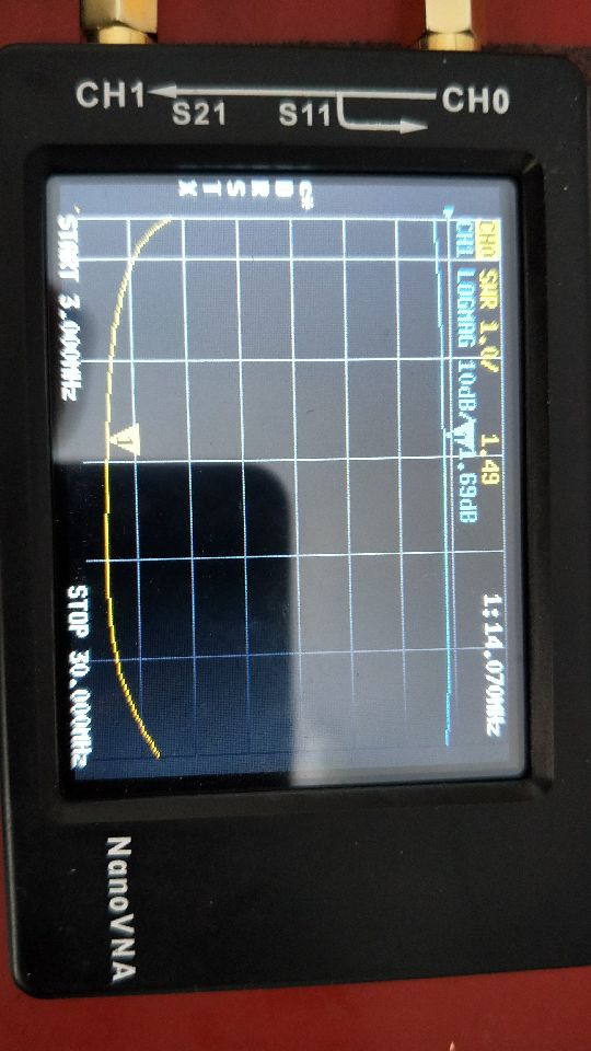

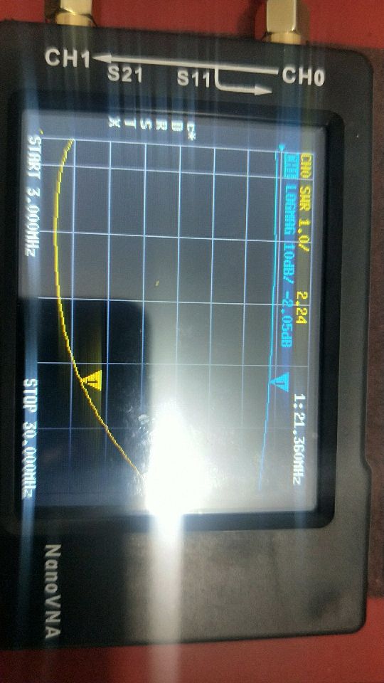

忽然D4D群里的BG0CA提议试试4/28匝的,这是测试结果

各位老师,你们对这件事怎么看呢?欢迎发表评论或留言

为什么要两个拧在一起,初级线圈多了初级电感大,会对高频段影响驻波,4圈的话电容也要大点。可以两个磁环叠加,既提高效率也增加功率。

端馈的难点在于共模电流,你这种绕法,同轴外皮作为counterpoise, 参与发射与接收
离线kg5srk
720
只看该作者 6楼 发表于: 2019-11-12
初级多,效率高

楼主可否将您的接线方法告知一下,我没有看懂。为何是两个磁环呢?天分里面的CH1蓝色曲线是插损的dB值么?

bg2kvg:楼主可否将您的接线方法告知一下,我没有看懂。为何是两个磁环呢?天分里面的CH1蓝色曲线是插损的dB值么? (2019-11-27 18:34)
这是两个匹配电路,一个把阻抗升上去,一个把阻抗降下来。这样才能接到网络分析仪上测量损耗。

child@BY1QH:这是两个匹配电路,一个把阻抗升上去,一个把阻抗降下来。这样才能接到网络分析仪上测量损耗。 (2019-11-28 08:34)
哦哦,用CH0,CH1.测量插损对吧。
并联两只电容什么意思?

那是匹配器的补偿电容,原理见EFHW半波天线。
