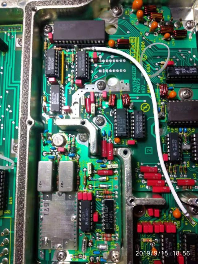

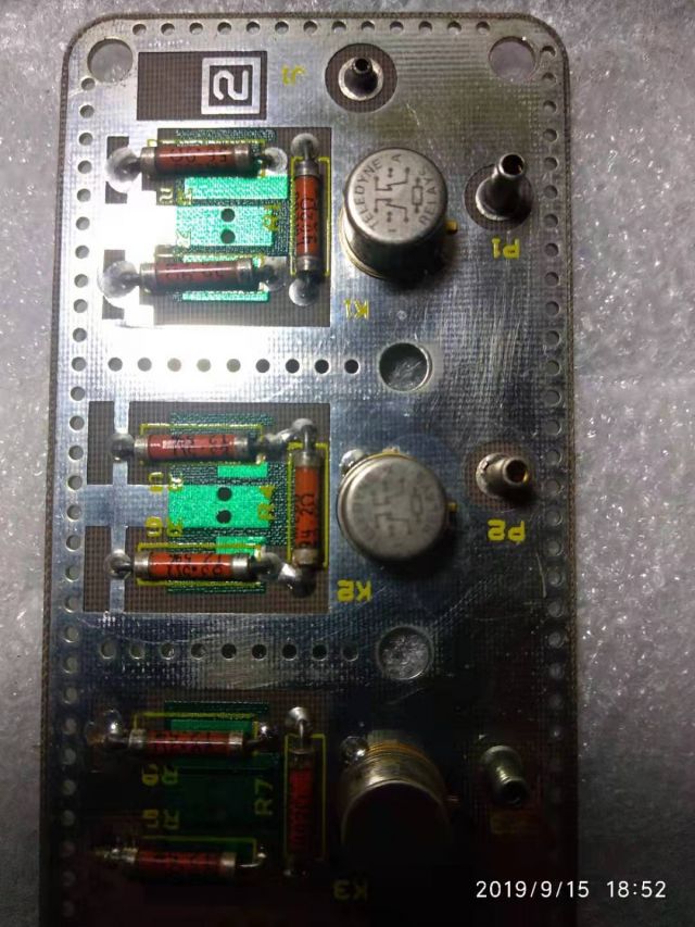

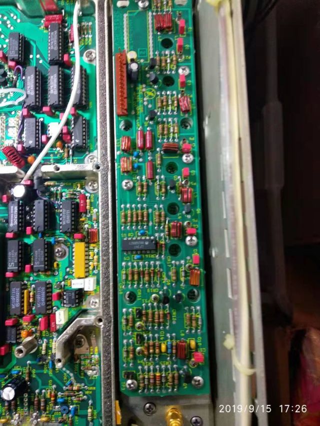

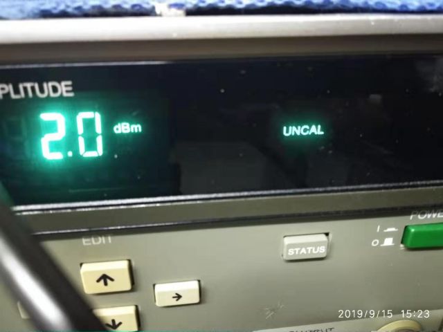

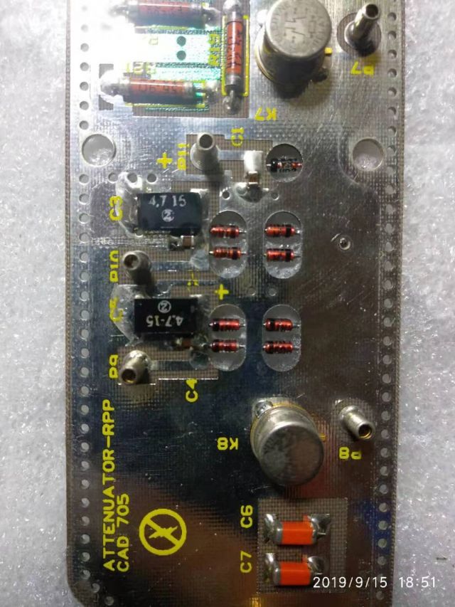

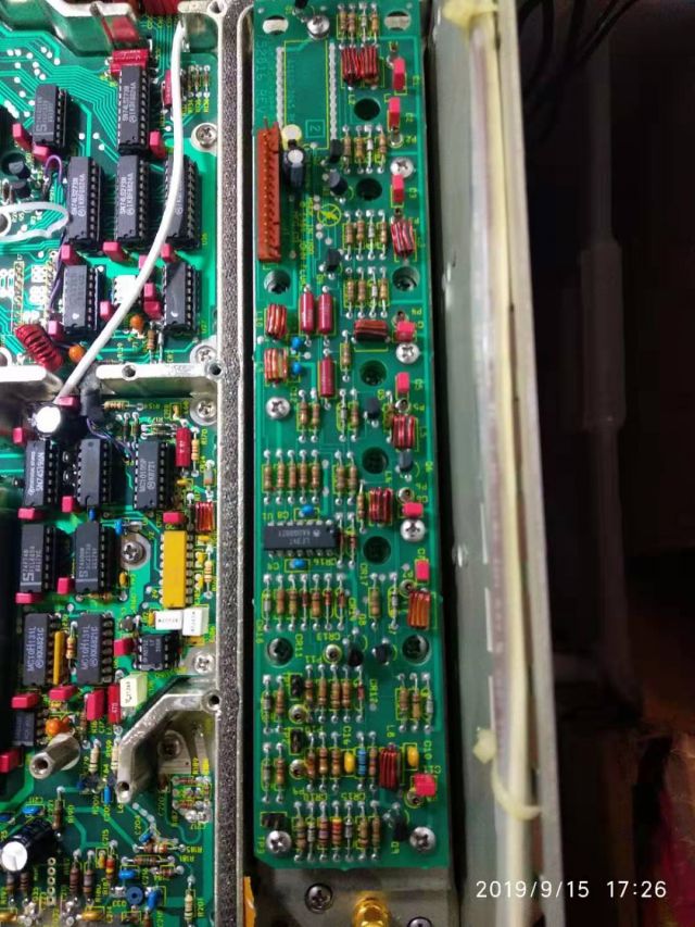

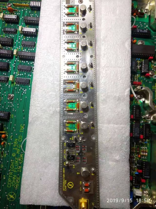

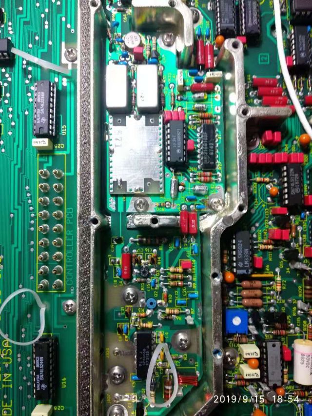

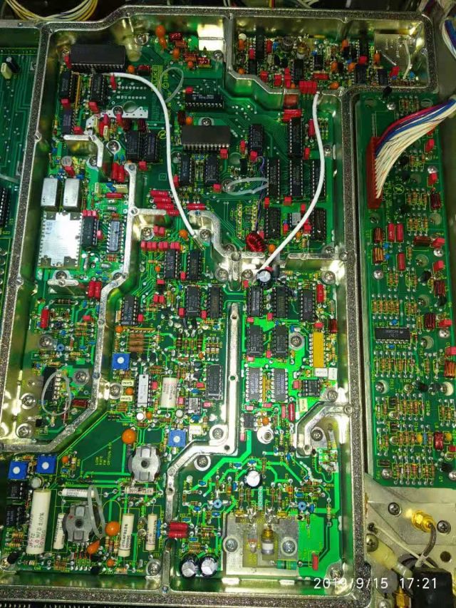

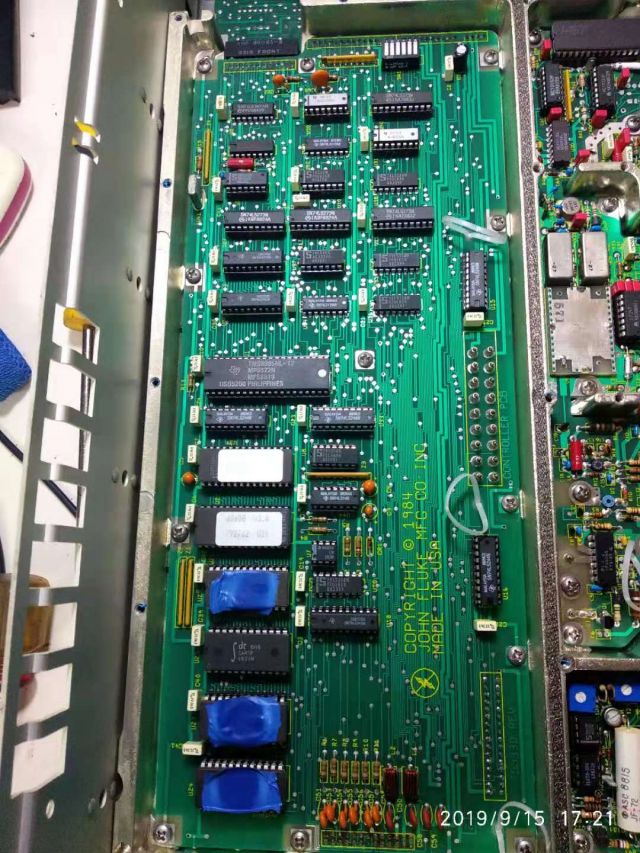

福禄克FLUKE 6060B开机显示正常,各按键可以正常调整,显示屏UNCAL一直在闪,无输出,全拆看不到有问题,请各位老师指点,谢谢。

用频谱,从输出口开始一步一步往前测。

本振失锁,可以垃圾桶了
现在一般维修信号源人工1000起,这机器也就1200左右

已经完美解决,一个钽电容短路引起-15Ⅴ没有,更换一切正常,感谢谢BD7NRB和BI7IZJ的无私技术支持。

用万用表确定-15V以后,先用示波器配合频谱仪检查一下环路状态,这个机器比起R&S的那些源应该好修些

谢谢 我的-15V开始没有   最后查也是短路了几个电容 现在更换后-15V正常   但现在显示代码020-225-000-025  uncal依旧亮  手里没有示波器和频谱仪,比较郁闷,也不会用!

我这个现在正负-15v都正常    开机显示025-225-000-017  自检后  按住status  显示  000 010  004  没有输出
