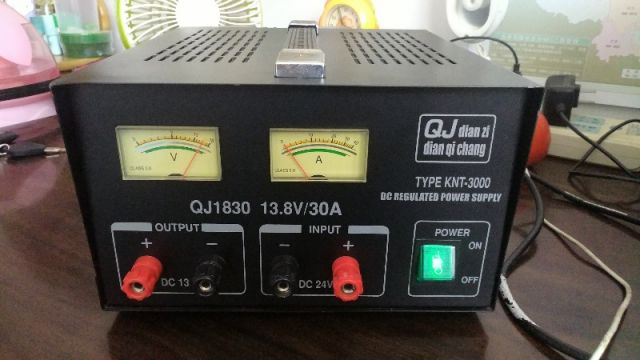

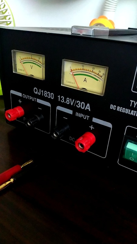

最后说一下求精 QJ1830 这款爱好者耳熟能详的线性稳压电源。这款线性稳压电源同样采用了双表双显的设计方案,按照国际惯例,左边是电压表,右边是电流表。两块表的刻度盘都采用了略黄微绿的行业专用仪表盘底色,比IC—PS30的电压表刻度盘底色亮快不少,看着更舒服一些。比起顺和电源电压表的纯白底色,求精电源的这两块表看起来更专业,更养眼。两块表最下面刻度线是一道绿色的标志线,它标出了该电源的实际安全工作范围——电压最高15V,电流最大35A,绿色的标线,鲜艳夺目,醒目耐看,个人感觉不错。最上边一道杏黄色的标线,是为了具体读取标盘刻度时的色度对比标线,能够增加刻度盘的反射亮度与对比度,有利于在光线较暗的环境下正确读取表盘读数。经过使用发现,求精1830线性稳压电源电压表刻度不是很准,和自己求精这个牌子有点不符啊。开机电压表指示13伏多一点点,并没有指示到已经标好的黄色13.8V电压处,用数字表测量,此时电源电压为13.89V。从此一点即可看出,厂家对配件的质量要求容忍度还是比较大的,而且13.8V标志处竟然用的是和反光底标一样的杏黄色!非常不显眼,建议改成绿色或者红色这种比较醒目的颜色。电源开关上自带指示灯,这个倒是很好的设计,方便我们在远处观察电源通电情况。电源面板最左侧标有13.8V/30A,是13.8V电源输出端子,手感不错。靠右边的一对儿输入端子是直流24伏输入端,方便渔船以及24伏双电瓶车辆在使用电台时的取电,内部装有正负极性防呆设计,即便输入正负接错也不会损坏稳压电源内部电路,这一点设计非常人性化,赞一个。打开电源内部,一个巨型的方牛,四个6800uf的电源滤波电容,整流采用全波整流,有利于变压器散热和降低整流二极管单管损耗,可靠性进一步增强,变压器开机嗡声很小,几乎听不见,细看浸漆很好,变压器工艺优良 很耐看。电源整流采用二极管多管并联方式,降低了电源整流内阻,增加了整流管散热面积,也降低了维修成本,可以单一更换其中的任何一个二极管。各种电源走线还是非常规矩的,电源输出线足有6mm²,用料还算是下资本,唯有滤波电容用料感觉一般,用的是音响通用电容,给人一种山寨电源的感觉,滤波电容容量稍嫌不足,按照一般习惯,每10A的输出电流需要10000uf的滤波容量,30A的电流输出最少得用30000uf的电解,但考虑到一般电台电流100瓦大概不会超过22A,基本上是够用了

用求精QJ1830电源接到我的 FT—80C 短波电台上,7050ssb模式下对着话筒大喊一声,功率输出100瓦,电压表指针有轻微跌落的现象。看电流在2——16A之间来回摆动。看来求精的表头和我的和顺电源表头一样,基本没有阻尼,和IC—PS30带阻尼的表头比起来,不可同日而语。打开数字万用表测量求精电源1830电源输出电压,无负载时输出为直流13.89V,在负载电流为16A的情况下,输出电压降到13.75 V,基本上在电台容许的电压变化范围之内,16A的大负载下,0.1V左右的压降,也算不错了,毕竟一分钱一分货,我们不能用千元级别的电源标准来要求一个四五百的产品性能。求精电源1830的一个最大亮点是在其顶部加装了一个隐藏式提手,在野外使用和搬动设备时非常方便,电源后面的菊花型散热器做的专业感十足,品味再三,还是觉得求精1830不失为一台火腿们架台必备的国产线性稳压电源,约摸9公斤的重量和大气的外形,无论摆在哪儿都是火腿们桌上一道靓丽的风景线。

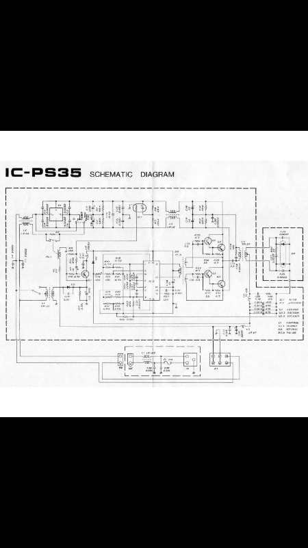

这是PS35的电路原理图,和IC—PS30的电路原理图基本一样,给大伙儿贴出来看看,以便维修时参考。这种电源只有一个易损件,就是启动缓冲限流电阻,在继电器旁边,用一段蜡管套着,立式安装。这个启动电阻损坏的表现是没有电压输出,拨动电源开关,电压表指针有轻微摆动,好像想要启动却启动不了的样子,每开一次,电压表指针小幅度摆动一次。如果遇到这种故障,按照阻值大小更换就好。该电阻原来功率为2瓦,略显小了些。建议更换为5瓦的大功率电阻,这样会更加耐用。至于电阻的阻值,大家可以在2Ω————6Ω间选用。

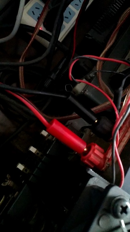

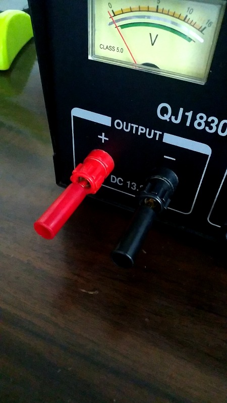

强烈推荐用香蕉插头做电源接插件,这样省时省力,再也不用拧螺丝接电源了,一插就好,一拔就好,连接非常迅速有效。

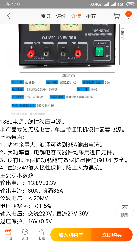

这是网上的参数
