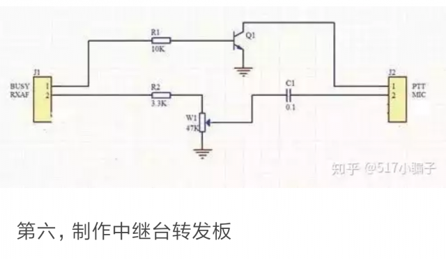

只看该作者 4楼 发表于: 2019-10-19
SSTV应急演练实战汇总_BH4TDV_20151018.pdf (4562 K) 下载次数:74
马工盒子附带的资料。分享给台友
欢迎加入企鹅 SSTV--慢扫描通信交流群  1058923222  一起享受乐趣

只看该作者 5楼 发表于: 2021-02-10
回 bh2rmx 的帖子
bh2rmx:[图片]
马工盒子附带的资料。分享给台友
欢迎加入企鹅 SSTV--慢扫描通信交流群  12882391  一起享受乐趣 (2019-10-19 16:55)
谢谢
