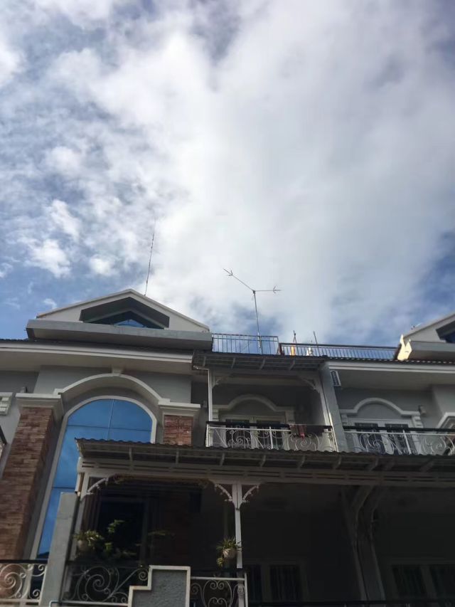

为了对得起我花了100美元续费的呼号,通过各种厚脸皮的操作,终于我于6月14日再次到达柬埔寨,参加2019年的AA CW比赛
这次由于XU7AEY很忙,所以也没有多打扰他(其实还是打扰他很多了),主要还是靠自己搞来的设备参加的比赛。
地点是选择了略离市区远一些的一个小旅店,主人多收了我一点钱,允许我使用了他的平顶。不过可惜的是当地的底噪还是很不咋的,白天反而听不见啥,晚上倒是噪音很低
贫困国家,你们懂得……
设备是IC-756PRO+1.3KFA。为了把1.3KFA带出国,我也是仔细和海关确认,只需要填报红色的设备申报单,哪里带出去,哪里带回来,还是可以操作的。

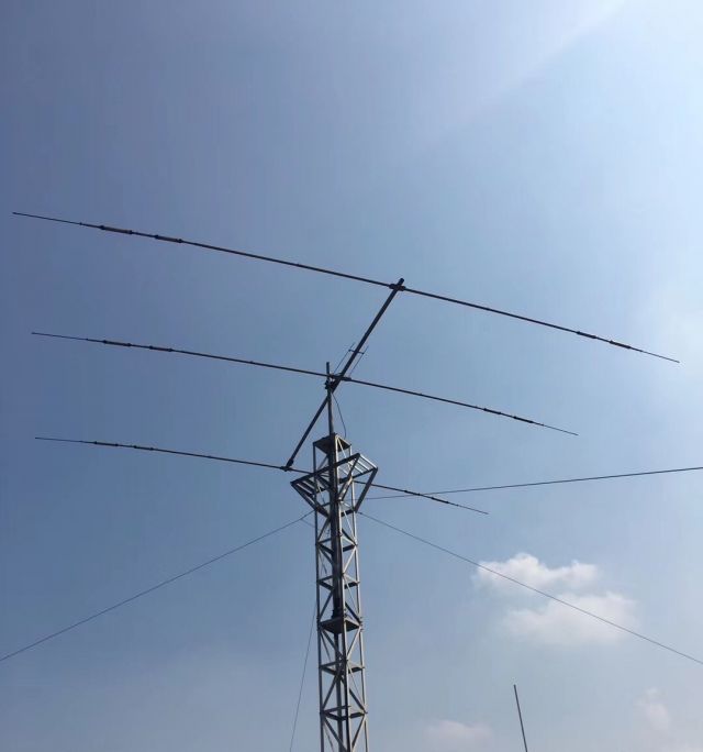

高波段天线是厚脸皮的请老朋友3W6UY(JH2PUY)直接把他闲置的318JR和4米铁塔一起提前运输了过来,没有转向器,在塔下面的转轴那用扳手扳。
40米和80米低波段天线是利用铁塔拉的倒V。由于高度太低,80米天线基本没什么作用

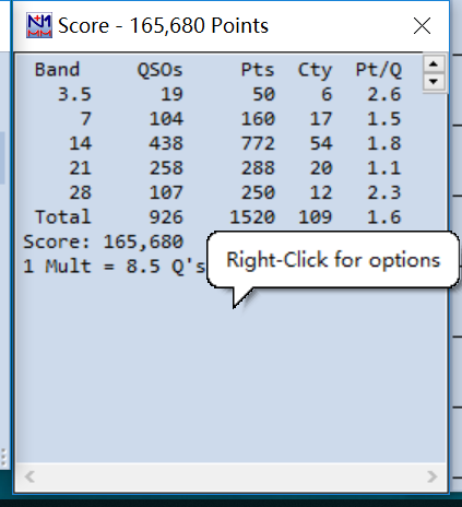

日本信号充斥着我的耳机,除了周六晚上有一段时间20米上的欧洲台,基本都是JA JA JA,这导致了我的分数很低
怎么去处理好日本的pile up看来是我要学习的新课题
柬埔寨现在已经是进入了雨季,经常会一阵暴雨,这次的第一天下午开始就在下雨,第二天上午也是暴雨,而且暴雨直接造成了
巴伦的短路(长期没使用的天线没保养),导致318JR在第二天的中午巴伦损坏,比赛很不幸的就此告终了

不太明白,铁塔是怎么架到酒店楼顶的?

永远的FM:不太明白,铁塔是怎么架到酒店楼顶的? (2019-06-28 13:37)
1.5米一节的塔,两个人举着就搭上去了,一共就4米高而已

BG4AHF:1.5米一节的塔,两个人举着就搭上去了,一共就4米高而已
 (2019-08-03 11:04)
听起来不算难,不过关键是酒店愿意给你们架塔,如果这塔能用到CQWW之后就最好不过
