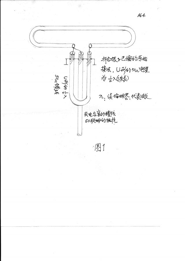

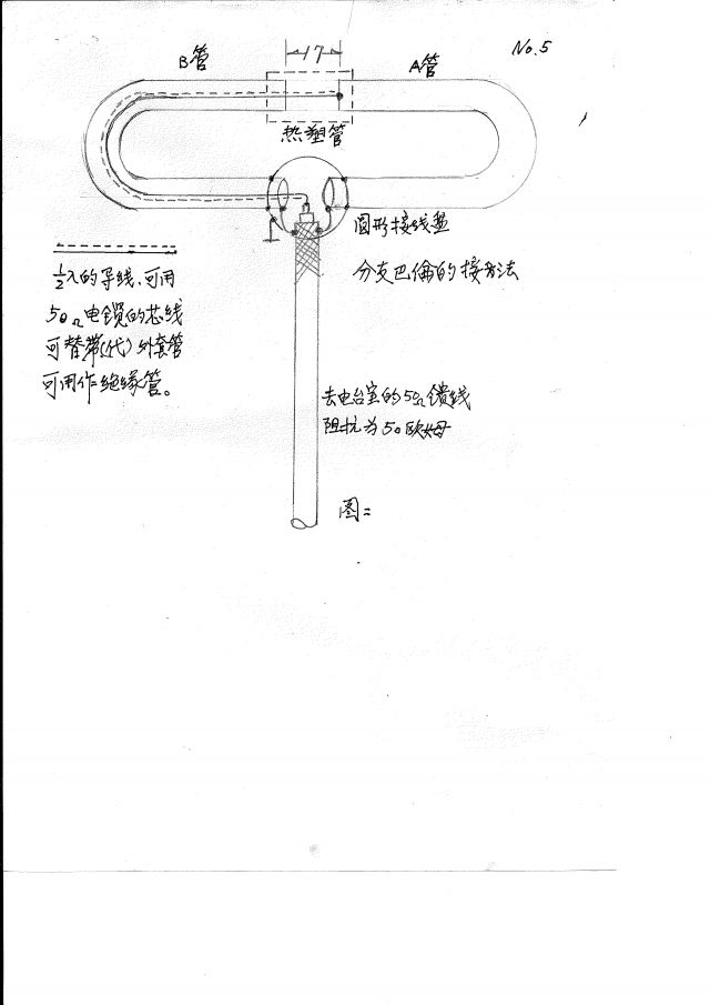

代为上传,本人著作,平时不上论坛,仅供学习使用 讨论和询问问题BG2JJ无法看

很多年前就有这样的接发了。90年代吧
996年电子科技上的文章:《八木天线有源折合振子馈电的新结构》,称其为分支巴伦馈电。

这种接发驻波很漂亮,带宽也漂亮,缺点是增益低了点
