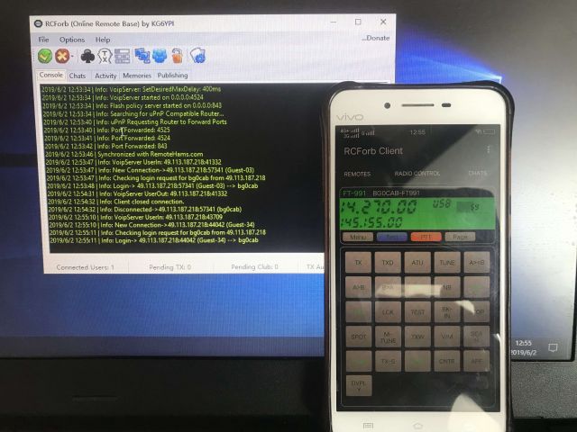

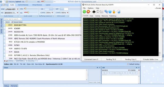

       RCForb Client远程控制器是基于RCForb远程控制软件使用的,官网地址remotehams.com。
       该软件由服务器软件、客户端软件、安卓app客户端组成,为HAM设备提供了方便快捷的远程连接方案,还可添加管理需接入设备用户权限配置,让周围的小伙伴也方便的通过互联网接入到您的电台设备。具体使用方法这里不多赘述,请前往官网寻求技术支持。
       以前也曾使用过ICOM-7100和Microbit Remoterig 1258控制器的远程方案,虽然效果不错,但外出使用依旧要携带机器面板和1258的面板控制器。但通过RCForb软件,用户只需要调试好自己的电台与RCForb服务端软件,外出通过安卓手机客户端就可以方便装的13了,想我大0区一堆还在使用7100+1258的豪,可以去扎他们的心了。

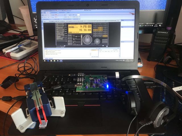

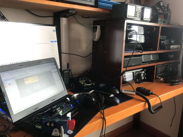

       本次测试的电台是YAESU FT-991,该设备提供内置声卡且具有HF+V/U HF功能,一根数据线就可简单的完成与RCForb服务端软件调试。实际使用过程中可谓是两不耽误啊

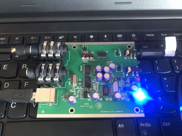

       RCForb Client远程电台控制器的安装极为简单,插入后联网电脑会自行并下载驱动,硬件部分介绍请自行下载使用说明 CBTC远程控制器说明书.pdf (518 K) 下载次数:175
       RCForb Client远程电台控制器和RCForb客户端配合使用时,无论是稳定程度和语音辨识度、延迟都有非常好的体验,目前对于电建的接入和使用还没有成功,继续研究吧。该控制器的最大亮点还是可以加持电建的远程操控,实际如果SSB操作,外出用笔记本自带声卡和MIC也不会有任何的问题。
       简单翻译了一份RCForb服务端软件的操作手册,虽介绍不够深入详细,但聊胜于无,大家自行研究学习愉快的玩耍吧。最后再次感谢黑山科技为大家带来的这款产品,愿贵司生意兴隆!BG0CAB   73!!

其实就是个USB转声卡加串口的产品。
自己做个不难
