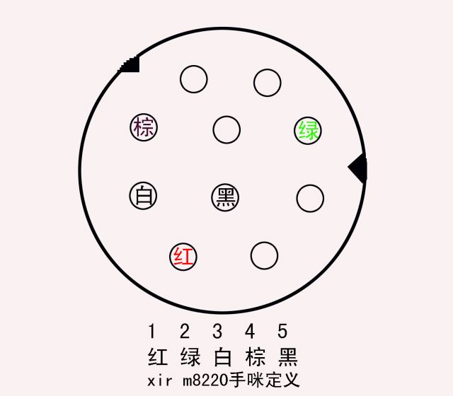

摩托罗拉xir m8220手咪换国产咪线,原装的是5线的,国产的6线,经测量接法如下

原装 红 绿 白 棕 黑
国产 黄 黑 绿 灰 红
对应接好就ok

图片:xir m8220手咪接线定义.jpg
