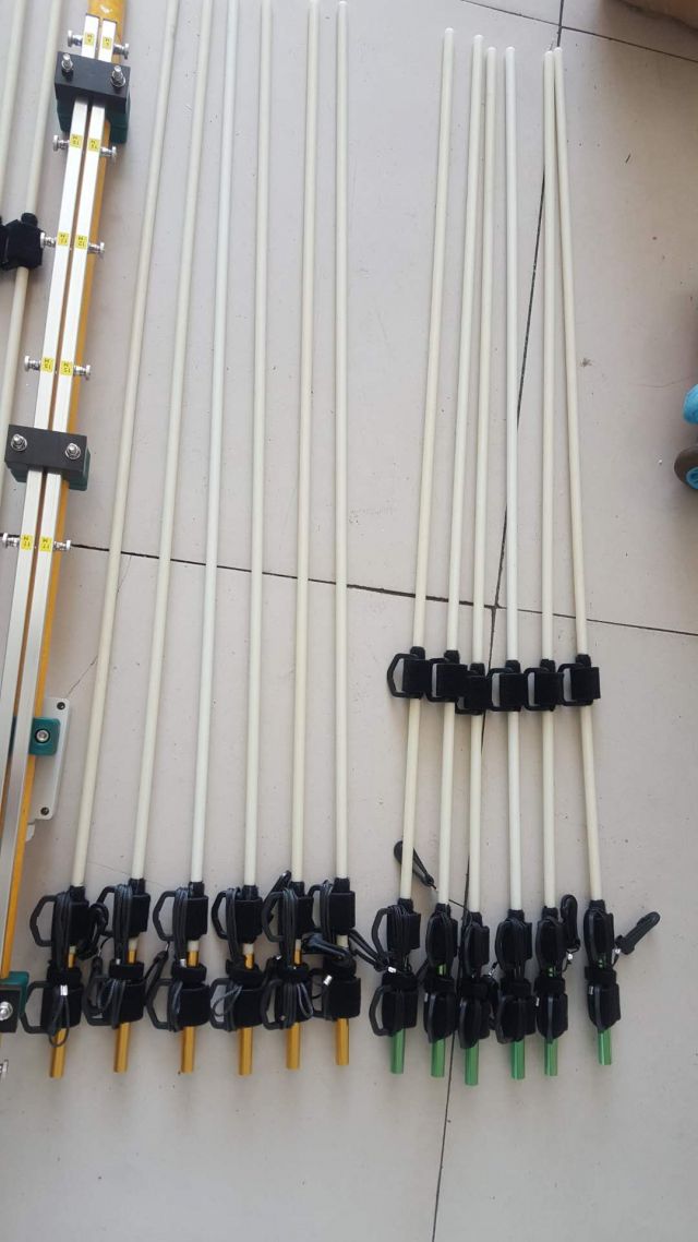

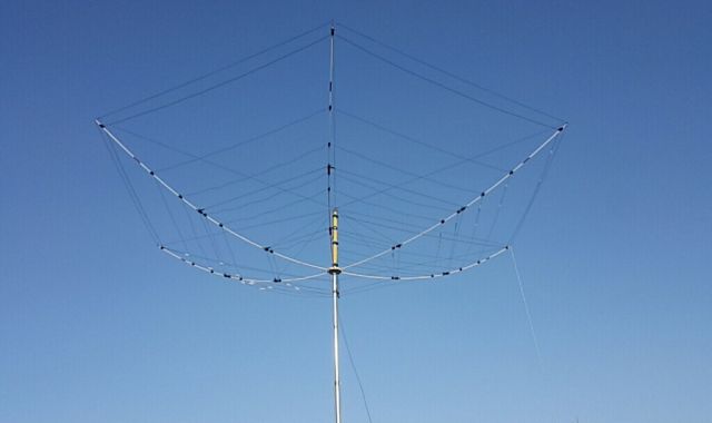

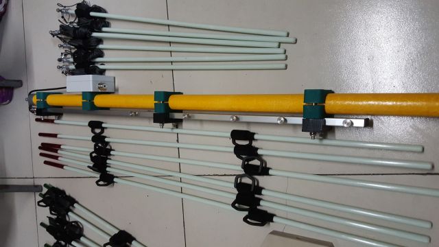

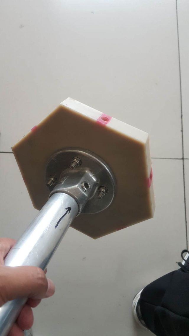

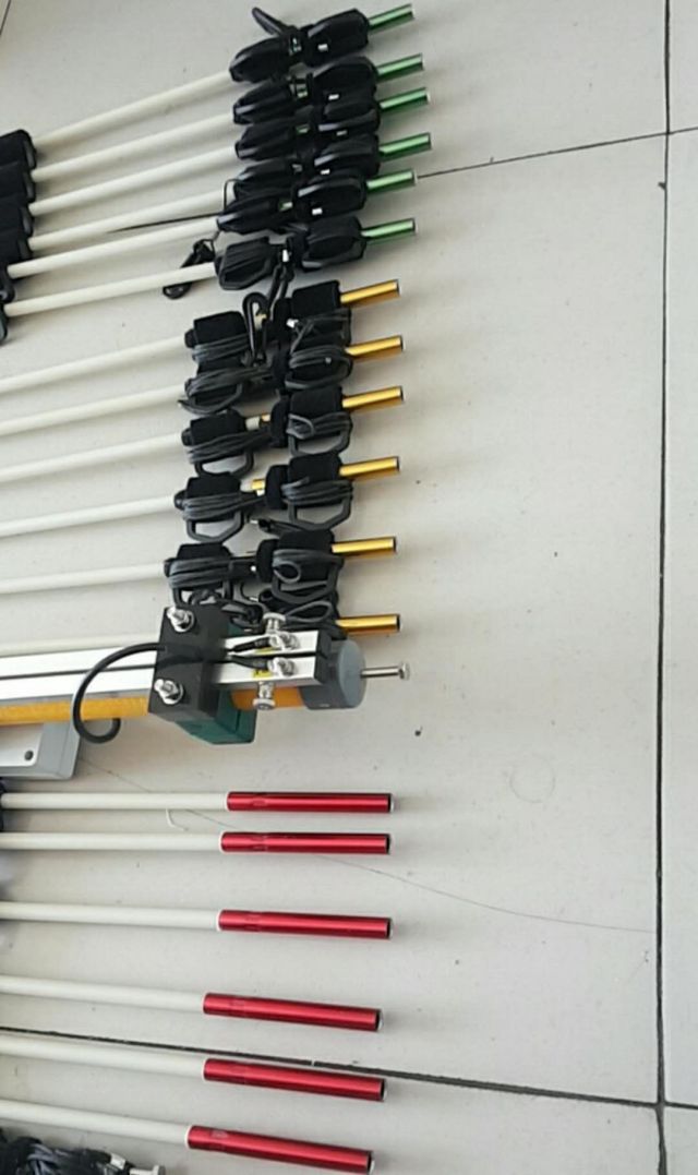

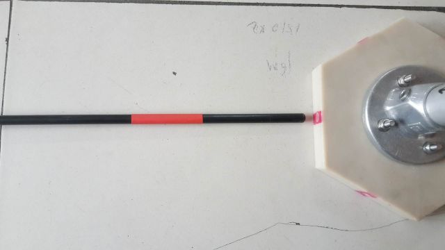

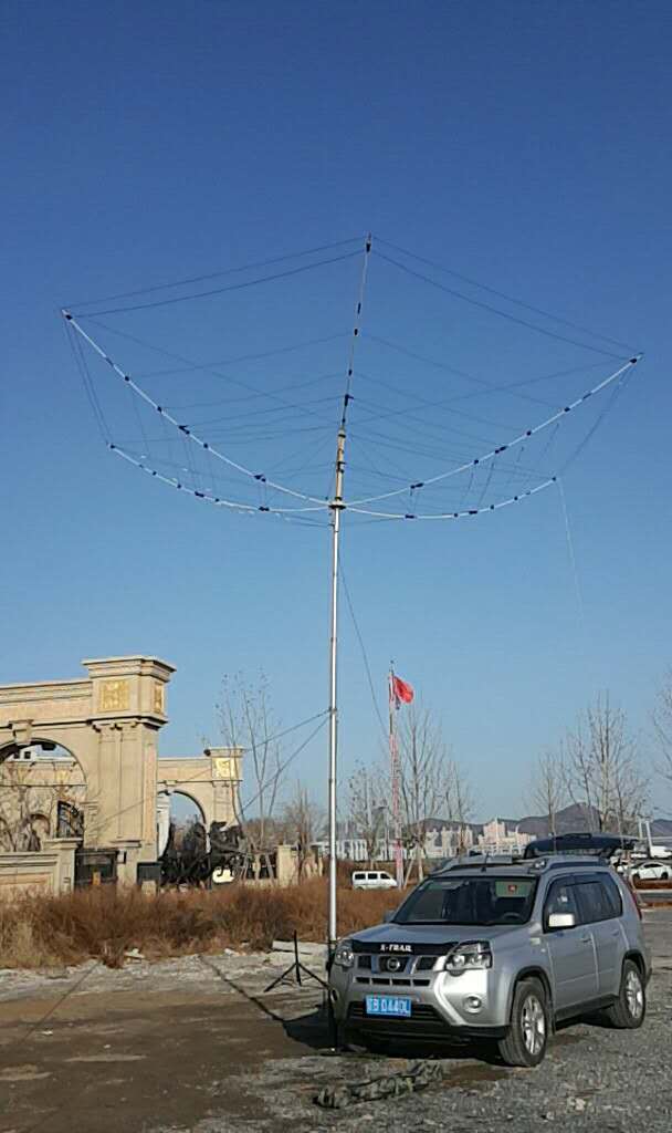

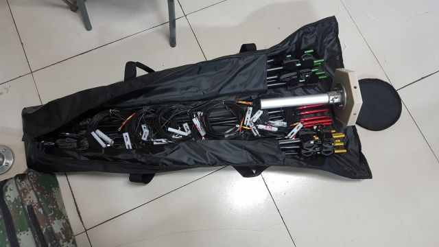

前阵子在本地爱好者手里借了一套HEXBEAM便携版玩了两次,感觉非常方便,一个人30分钟就能架设完毕,而且波段全,做工精良,最大的好处是你不用动手调整任何东西。自己闲来无事动手做了一套,准备野外+IOTA 玩玩,经过材料预采购后发现1:1制作也不是一件容易的事,耗费将近一个月终于摸索出来所有的原理,材料层层选拔,终于可以做到不输于原装的质量了,在一些细节上面上又进行了合理化改进,主梁采用的也是2MM厚度的玻璃纤维管,有足够的强度和韧性,绝缘拉绳采用了凯夫拉,解决了延展性的大问题。绝缘板,立柱底座板采用大型雕刻机制作,法兰采用英国原装进口的法兰,阵子采用特富龙1.0平方镀银线,馈电立柱采用50欧姆阻抗匹配,同时建立了防风组件,增加防风性,主要增强抵抗上扬风的性能。当然好质量随之而来的就是成本的急剧增加,放一些图片供大家欣赏,附图有测试数据,图片数据距离地面6米高度。
       如有哪里做的不对,还请老前辈私下指点。谢谢。

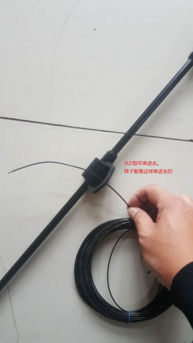

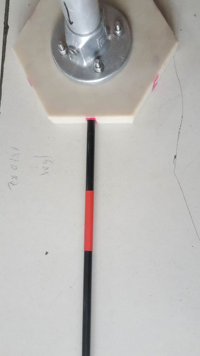

鉴于有些朋友不知道怎么安装阵子,下面我发了具体的图片。还有主托盘的接口图。

凯夫拉不抗紫外线。

只看该作者 8楼 发表于: 2019-01-16
回 bg2rah 的帖子
bg2rah:凯夫拉不抗紫外线。 (2019-01-16 09:25)
考虑这个问题了。我使用的是抗紫外线的凯夫拉。价格要贵一倍。

BD7OXR:看起来不错哟,材料抗紫外线的吗?成本几多? (2019-01-16 07:54)
选用的材料都是抗紫外线的。

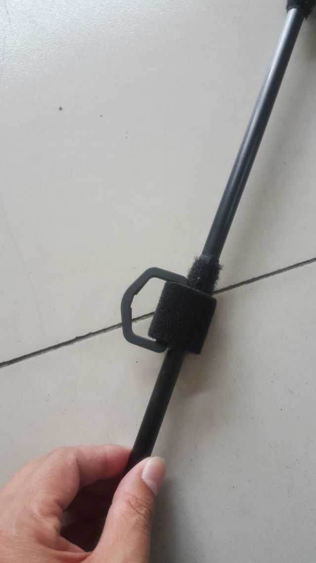

使用论坛5区FCH的HEXBEAM,其中有2个地方楼主可以优化下
1是振子撑杆的卡子优化下,便捷固定拆装
2是铝合金固定螺丝容易滑丝固定结构考虑手拧

多问个事情,楼主的卡子是什么样子的可否单独出售一批卡子给我,之前我用的卡子用起来相对不便,或者告之我卡子的规格和型号
这个卡子是如何固定不动的?
