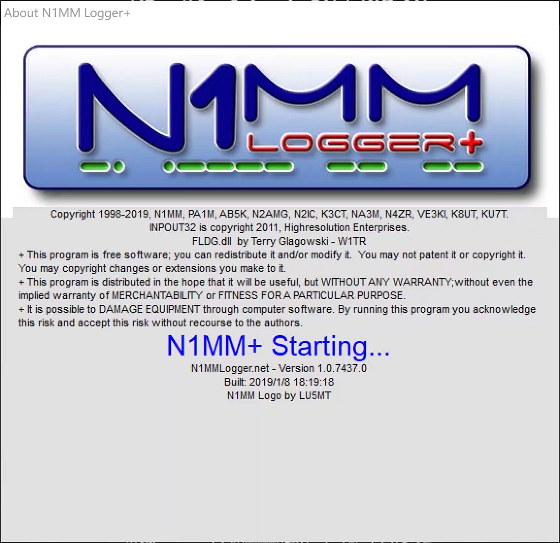

          1.3 下载安装N1MM,设置站点信息
           N1MM Logger+ 官网地址:http://www.hamdocs.com
           在官网下载N1MM的主程序和升级包。N1MM程序经常在更新,请注意下载最新的程序。
           主程序下载:主页 - Files - N1MMplus Full Install - CLICK HERE TO DOWNLOAD FULL INSTALLER
           2019年01月09日下载的主程序名称: N1MM Logger+ FullInstaller 1.0.7422.exe
           先安装主程序,下一步下一步一直安装就好,首次安装完成后要重新启动电脑。
           升级包下载:主页 - Files - N1MMplus Latest Updates
           2019年01月09日下载的升级包名称: N1MM Logger+ Update 1.0.7437.exe
           再安装升级包,下一步下一步一直安装就好。

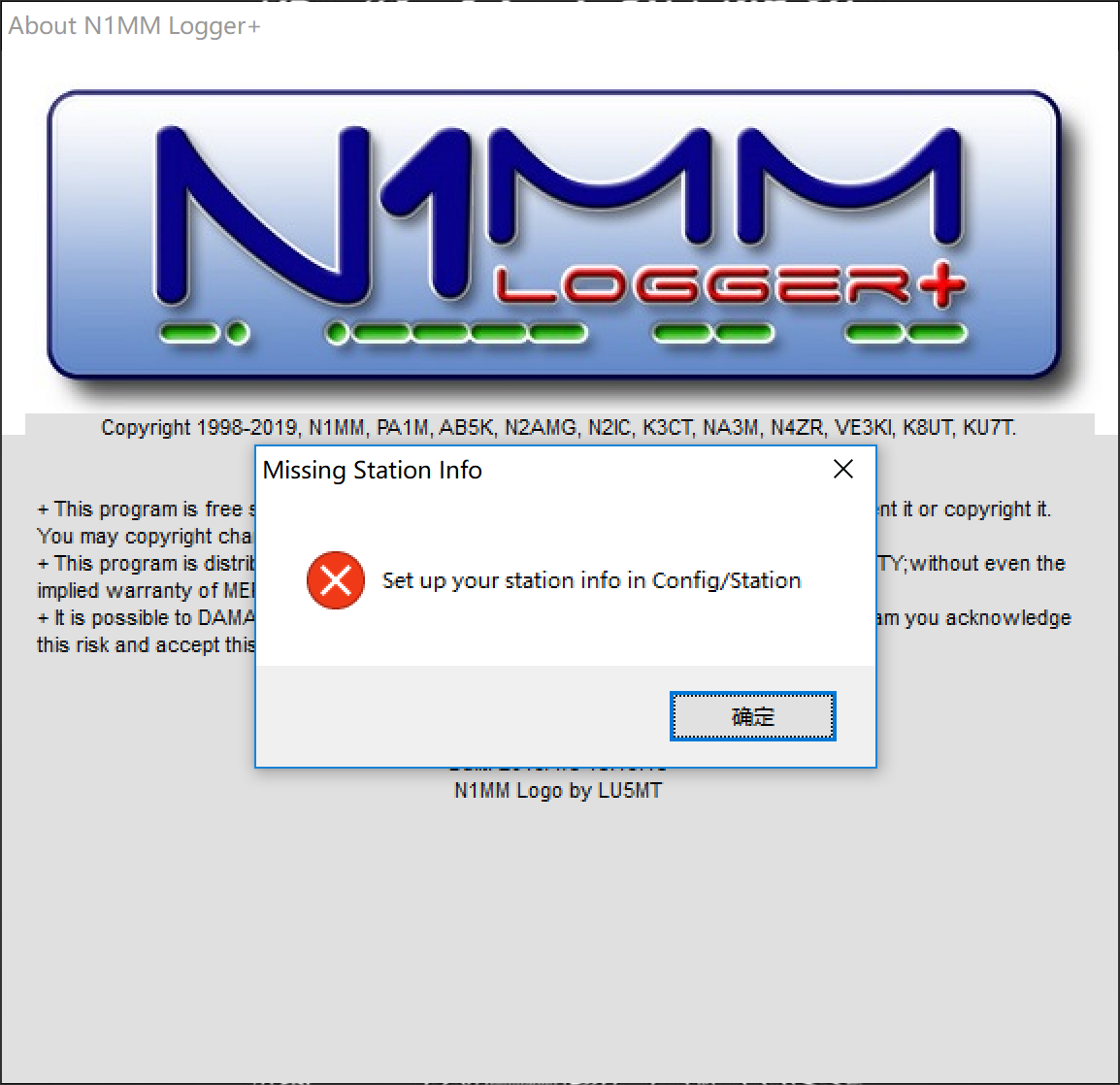

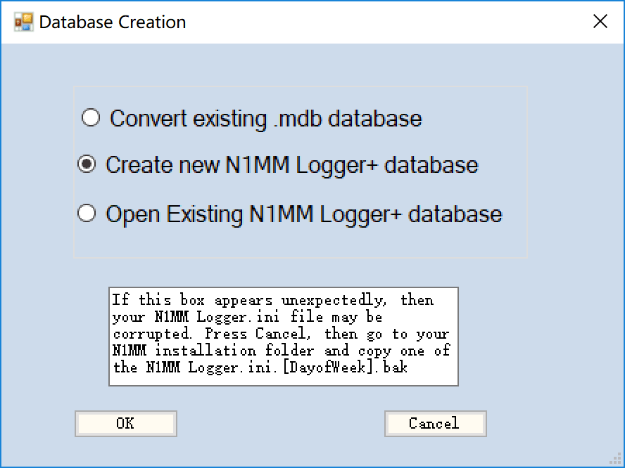

           启动 N1MM Logger+ 后,需创建一个数据库,数据库可自己命名,再填写站点信息。
           设置过程中会弹出两个提示信息:1、重新加载wl_cty.dat完成,点击“确定”即可。2、缺少站点信息,在配置/站点中设置站点信息,点击“确定”即可。在弹出 Edit Station Information 卡片时,根据自己的情况设置站点信息。站点信息设置如下:
           设置完成后,N1MM就安装到电脑里面了,这时暂时还不能用N1MM来操控电台,还需要接下来的更多设置。

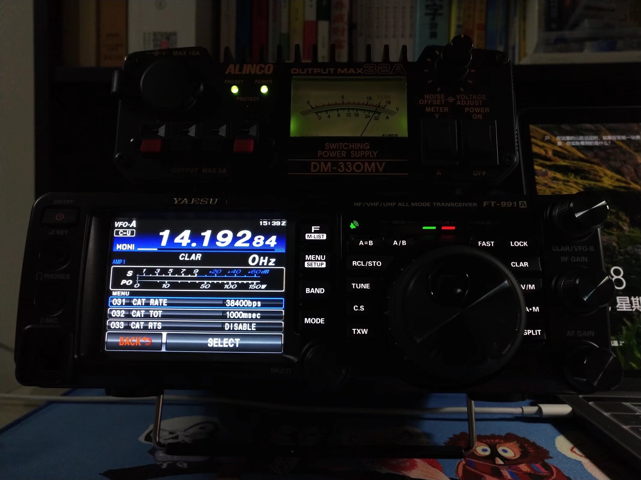

           1.4.1 电台设置
           在 Yaesu FT-991A 电台上按 MENU(SETUP) 按钮,并按如下设置值:
           012   KEYER TYPE              OFF
           031   CAT RATE                 38400 bps
           032   CAT TOT                   1000 msec
           033   CAT RTS                   DISABLE
           060   PC KEYING               DTR
           071   DATA PPT SELECT    RTS
           108   SSB PTT SELECT       RTS     (MIAN固件版本V02-01)
           110   SSB PTT SELECT       RTS     (MIAN固件版本V01-06)
           其中,设置电台CAT指令输入的波特率如下:
           设置电台 031 CAT RATE  38400 bps
           按下 MENU(SETUP) 按钮
           转动 MULTI 旋钮可选择 “031 CAT RATE”
           触按 [SELECT],然后转动 MULTI 旋钮选择 38400bps
           触按 [ENTER],然后 [BACK] 或按下 MENU(SETUP) 按钮
           完成此设置。(关于电台的设置,请参看此明细步骤)
           注:在没有东西干扰电台控制的情况下,4800bps可以用,但对于FT-991A这样的中高端电台速率还是太低了,不利于控制刷新速度。
