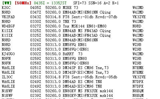

目前 数据热门模式除了FT8外,再就是MSK144了,不少欧美DX 都喜欢用这两个模式在VHF段互换工作,想知道这两个模式哪一个对于弱小信号的解码效率更高、。求解,谢谢!

对弱信号,MSK144比FT8差太多了。但是MSK144发送有效信息所用的时间很短,可以利用突发传播,所以一般用在流星余迹通信上

30秒 ft8 是15秒  比ft8还要花费时间呢

不是的,MSK144有效时间非常非常短的,在30秒内如果断续解码的话可以一次蹦出10几条的信息
也即
FT8的15秒钟:
“CQ BG2KAJ PN23”
MSK144的15秒钟:
CQ BG2KAJ PN23
CQ BG2KAJ PN23
CQ BG2KAJ PN23
CQ BG2KAJ PN23
CQ BG2KAJ PN23
CQ BG2KAJ PN23

效率还很高。我现在50.260MHZ 座MSK的DX呼叫,已经在你提供的日本网站发布DX spot, 看能否打开。

那意思说MSK的弱小解码效率高于FT8?
