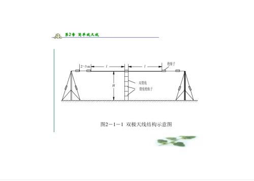

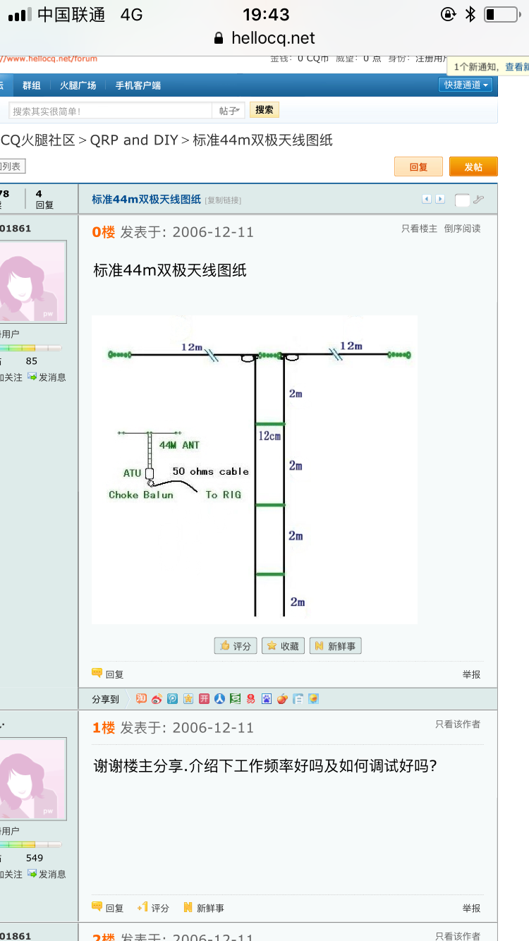

本人刚入行小白,有一套44米双极天线,和一台FT900短波,我想问一下可以直接接么,还是得安巴伦,或者加天调,请大神细说

巴伦天调都要有。这种天线属于平衡天线,现在的电台都是不平衡输出,所以要加巴伦做不平衡-平衡转换,巴伦1:1或1:4均可。44米双极天线每端振子是12米,在不同的频率会有不同的阻抗,所以需要天调根据频率调整与天线匹配的阻抗。

12+8单边20米,不是22米吗

这个和G5RV天线类似,属于驻波天线,需要用天调。
