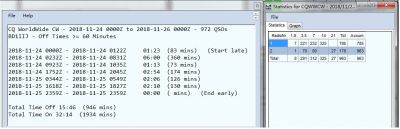

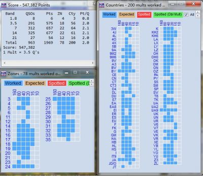

BD1IIJ 2018 CQWW CW SOAB(A) LP SO2R
单操作员低功率双发射机有辅助
10米没留神,结果吃了鸭蛋。
到时分析分析再补总结

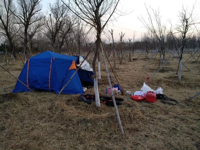

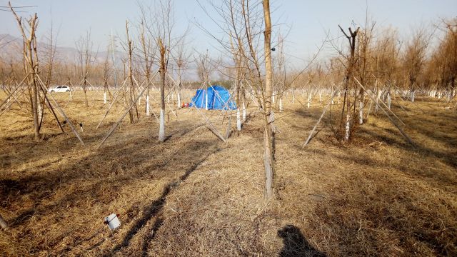

环境不错,就是有点冷。
       首先,万分感谢BG1QQT和BH1HUk和BH1HUK大领导周末休息时间特意来帮助架设天线,感谢BG1HAS提供的4SQ控制器和天线切换器。

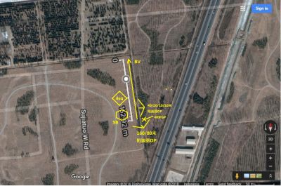

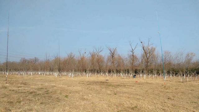

天线:

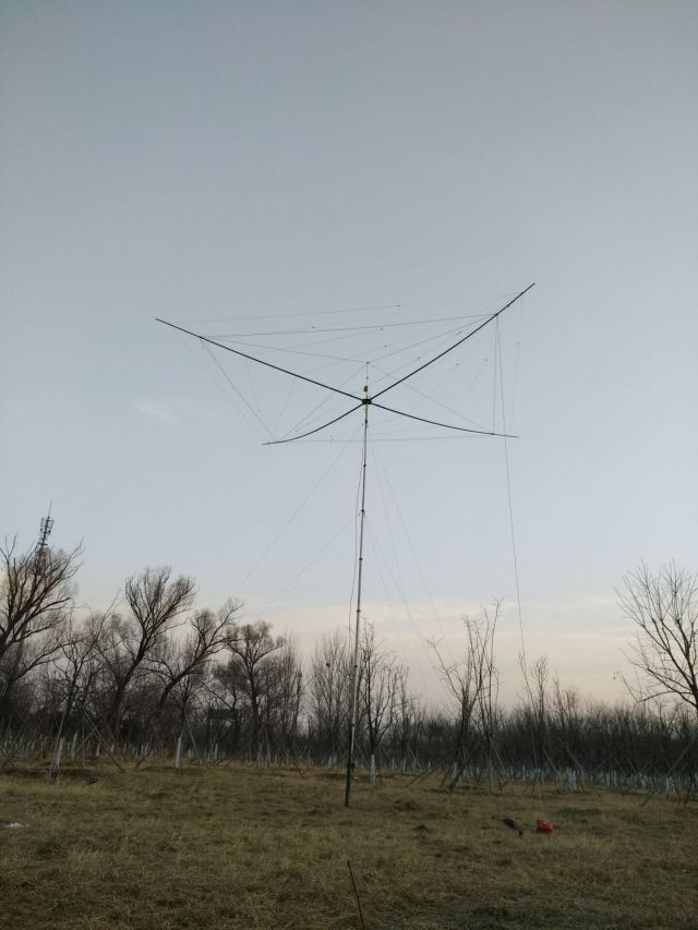

      ①20/15/10米三波段SB蛛网YAGI
      ②40/20/15/10米四波段陷波器DP
      ③80米4SQ(10米鱼竿加载线圈)
      ④160/80米两波段陷波器DP
      ⑤40米GP

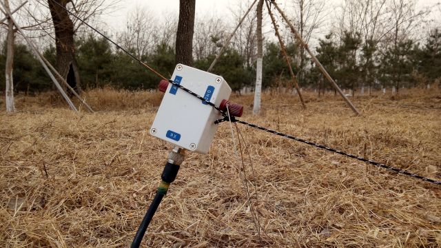

      ⑥Beverage(BV)天线(160多米长)
      髙波段天线没啥选择,40/80米比较难取舍,到了24日比赛当天还在商量搞啥天线,因为考虑到80米相对40米传播来说更需要一些功率,并且80米只能用加载线圈工作,是全尺寸80米的一半长度,效率看介绍有80%(不包括地面损耗和天线阻抗降低造成的振子电阻损耗),24日当天最后决定出一个临时方案(最后也没按方案执行),24日夜间操作80米4SQ,如果通联效果不好,那么第二天改为40米全尺寸4SQ,80米可以用160/80米陷波器天线弥补,40米24日临时架设一根GP。
      其中,四波段陷波器DP任务是每天白天6:00-18:00接s9c+skimmer解码,然后上传到RBN网络,但是可以在需要的时候切换为发射天线供两部电台使用,想着可以弥补接收SB屁股后边信号,实际没发挥作用。BV接收天线负责是每天18:00-6:00夜间,通过BG5TOX的SDR切换器一路给S9C+skimmer解码和另一路给TS590接收天线口,当辅助接收天线使用(经过两天比赛,感觉低波段使用4SQ能应付)。

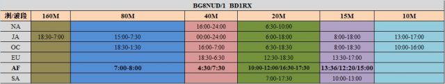

      今年的各种传播指标和去年类似,可能SFI更低几个点,所以把2017年11月底的RBN网络比赛数据http://www.reversebeacon.net/raw_data/

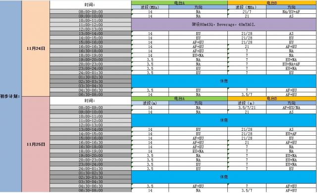

下载好分析了下北京地区BG8NUD/1、BD1RX比赛数据,大致分析出了80-10米的各个地区对北京的开通时间,并制作操作策略波段切换和天线方向的选择时间表(由于第一天架设天线时间严重超预估,所以第一天白天无法执行计划表)。

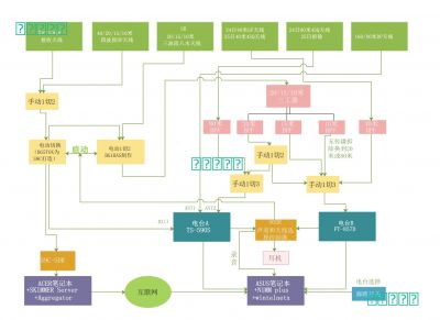

      这次想出好成绩,所以打算试试SO2R模式,这样可以把手头上的设备都用起来。

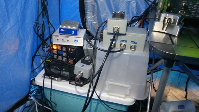

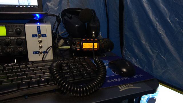

设备:

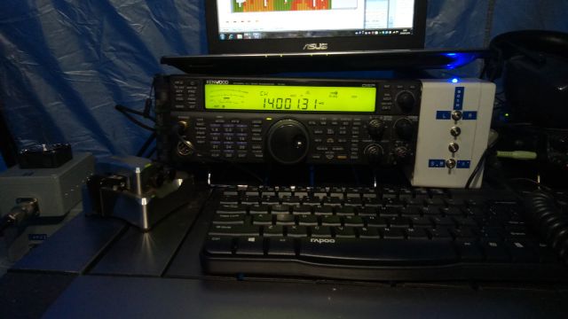

     TS590+FT-857D(本打算用IC-725+BA5SBA做的SDR实现频谱显示,结果IC-725的CIV口比赛头天晚上发现有问题无法同步频率)。
     三工器+带通滤波器(按照现成的资料和模拟软件+不断调整制作)。
     SO2R声道控制盒+脚踏开关实现日志录入窗口的选择和左右声道和立体声的选择。
     1000瓦小型发电机,烧水冲咖啡取暖两不误。(这次的发电机还是很给力的,不管多么冷的天几下就能着车)

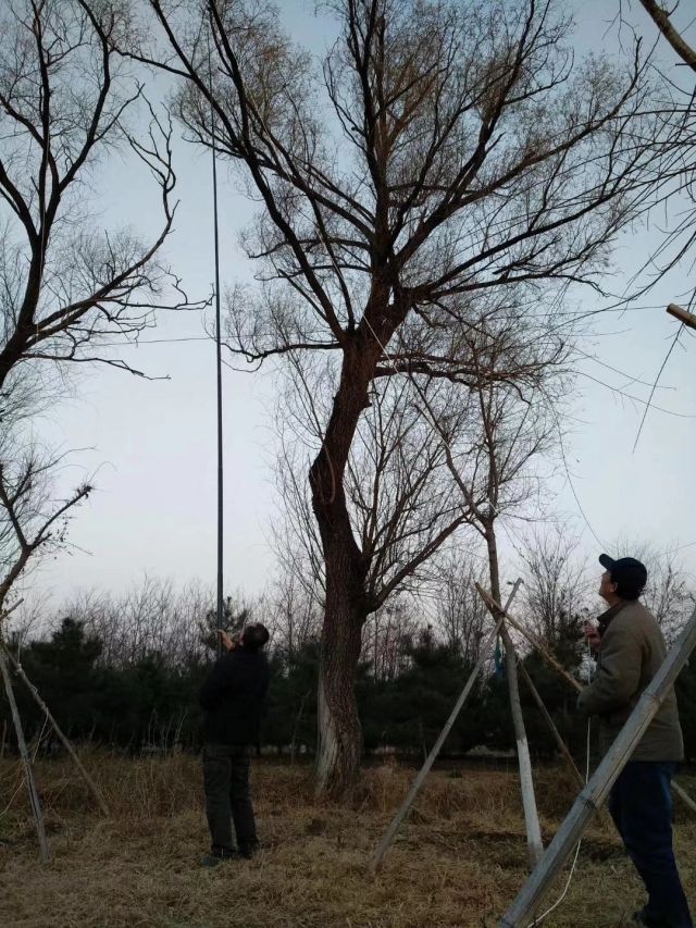

     根据平时使用SB的经验1.5个小时单人可以架设完毕,架设帐篷和摆放 设备,再加一条四波段DP三个小时可以搞定,因为有个轩友BG1QQT说要帮我来架设天线,所以就更有信心8点之前架设完毕,八点之前可以热身先在频率上通联。后来发现经过几年没用SB快忘记怎么装了,就这样搞完白天两个天线已经是9点多钟了,计划10点停止通联继续架设晚上用的天线,也因为这样的延误把结束通联时间放到了10点30分。其实大戏还在后边,计划10点至13点架设完其它天线,后来又来一位轩友BH1HUK+轩友大领导,一同努力下在16点30分完成了所有天线的架设。
      非常感谢他们舍去周末的休息时间帮我来架设天线!赞!

      14兆底燥非常低,开着前置放大,滤波器500HZ没有强度显示!虽然已经到EU和AF传播的尾声,信号强度有3个S(开前置放大),听着信号非常响亮,但是叫不通,期间也在用第二台设备FT857D在做40米,发现40米在单根GP的情况下底噪S8,第一感觉晚上40米要歇菜,事实这是这样了,晚上听到的信号不多,通联数量很有限,第一天夜里总共通联66个电台。80米底噪S5西南和西北干扰能到s7,对欧洲接收有一定影响,发现如果切换到东北和东南方向,和160/80米的dp底噪相当为s5。80米没怎么操作过,但是看RBN的数据北京在5点至8点对欧洲和非洲传播会很好,事实这是如此,80米到7点来钟有一点一个接一个堆积的感觉,所以影响到了6点半切换到20米对NA的计划,等切换到20米感觉有些晚了,由于没有底噪,所以频率被占的很满,只能到14.088附近摆摊,想着能赶上一个NA的小高峰,但是没有出现,也扫了扫系数,发现加勒比地区信号不错TI9W信号很强,日本排队的超多,也不想在这上花太多时间只能放弃,我觉得有几个系数很难做的,像TI9W,ZF1A这两是变态组合,都是玩单人双机,而且估计这是PK赛,应该还有几个也是这个情况。他们可能会忽略弱信号,照顾另外一个波段,周一早上他们信号很强,但是一直在CQ,偶尔会回应日本电台。24日160米信号不多,而且是AS部分,拿下了几个系数,没有做摆摊呼叫(比赛结束后脑袋清醒后,感觉操作有很大问题,像在80米扫地或者40米扫地同时,完全可以外另一个波段摆摊操作)。
       25日白天终于可以感受下髙波段了,21兆无底噪,大洋洲的信号过来有S2-S3,听BD7LMD信号声音小到几乎无法分辨,估计达到了接收机的极限,到了下午15米的欧洲信一样微弱不法通联。就这样把10米忽略了,纳过闷来已经下午14点了,扫了一圈没有声音,这次没有接频谱显示有些可惜,效率会降低很多,也会错过很多信号。
       原本计划16点半切换到7兆通联NA的,但是发现15点半日本已经开始通联NA了,比咱们早一个小时这是正常,后来下载下来25日的RBN数据发现14点半北京地区已经开始收到美国西部很多很强信号了,估计是电离层太弱造成的吧。在15/10米没有传播的时候总盼着有奇迹发生,突然传播打开不断有欧洲信号涌来,这样的想法稍微影响的通联NA的时间。
       25日到了下午16点半天已经黑了,听着很多强劲的信号和24日区别不大,通联吃力。反倒觉得80米传播要比20米要好。40米第一天使用的GP底噪太大无法操作,说句实话不如DP来的实在,beverage在40米不能给857做接收天线,所以觉得废掉了。25日中午休息时间为了让40米数据好看一点,把原计划的80米效果不好时才更换到40米的4SQ给否定了,改到了40米4SQ。

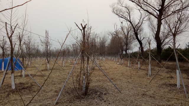

       160米第二天感觉比第一天传播要好,能挺好远一些东欧电台,但是无法叫通。160/80米25日为双波段陷波器DP,天线太长旁边的树应用有限的10米高,所以两端离地面两米高,效率不好说,再加上功率100瓦,只能这样了。

        比赛整体感觉不错,没有乌龟带来的堆积让人兴奋的感觉,但比赛不温不火通联也很快乐,虽然成绩不是很好,本身好成绩也是给准备充分的人的,这点我认为没毛病!
        这次准备的不够充分,如,比赛头一天晚上才调试电台的工作,网络连接等,天线架设考虑的太过于简单,应该避免当天架设天线(要求高的话),如果玩双机尽量使用同一种电台。
        这次160米没有对比BV和DP的区别,会不会有信号在BV上突出来,BV天线噪声在S3左右(不开前置放大),DP在S9底噪,BV在160米波段才一个波长效果不是很好,看介绍到2.2波长或者3.3波长会好很多。

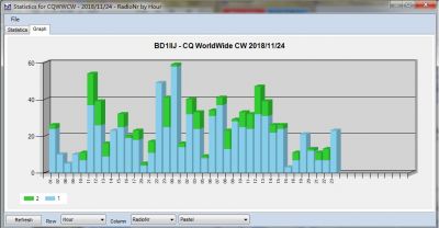

48小时工作,拼命了!
TS-590S是不是作为主叫电台,FT-857作为辅助电台?如果是,FT-857这次贡献了多少QSO?
离线BH1IIJ
1747
只看该作者 2楼 发表于: 2018-11-27
回 BA7NQ 的帖子
BA7NQ:48小时工作,拼命了![表情] [表情]
TS-590S是不是作为主叫电台,FT-857作为辅助电台?如果是,FT-857这次贡献了多少QSO? (2018-11-27 18:00)
回站长.
大约18.5%贡献度。。。
BV天线,长160米+
160/80陷波器DP
80米4SQ
SB八木
SO2R电台

切换器和带通+三工器,切换器临时做的,只是负责声音选择和添加了些附加的电切换的选择扭子开关(原来做过一个复制版的SO2R控制器,但是那个是给两个IC-725制作的,感觉有点复杂,还是这个简单些)。

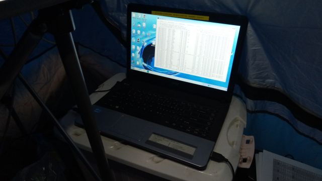

兔头的S9C+SKIMMER SEVER+上传RBN的工作的另一台电脑,本来是想直接用wintelnetx直接传给操作电脑的,但是可能是win7的问题无法实现内网访问,所以先传到RBN后再反回来用。
