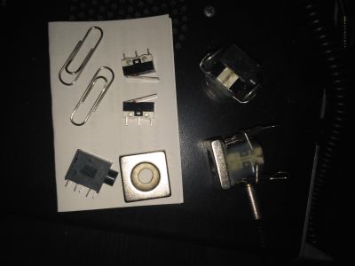

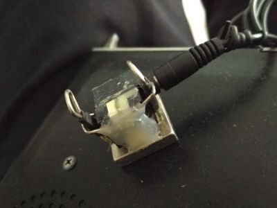

无货就没办法啦。    自己DIY吧,挺好玩的。
一个立体声插座 1元/个    两个带压片的微动开关  1元/个   一块磁铁   5元/块   外加曲别针、胶等
成本也就10元。小巧玲珑放在FT-817上最合适。

只看该作者 7楼 发表于: 2018-11-12
做的时候要将开关壳体打开,调转方向180度装回去,这样就避免了开关的“咔达”感觉。

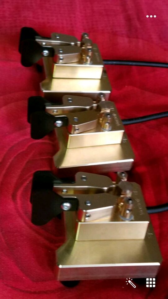

顶楼第二张黄铜色的电键看上去很舒服,有没有卖的?

回 bg4csp 的帖子
bg4csp:顶楼第二张黄铜色的电键看上去很舒服,有没有卖的? (2018-11-12 12:32)
像是国内仿的吧,何大师作品,应该已经绝版了
