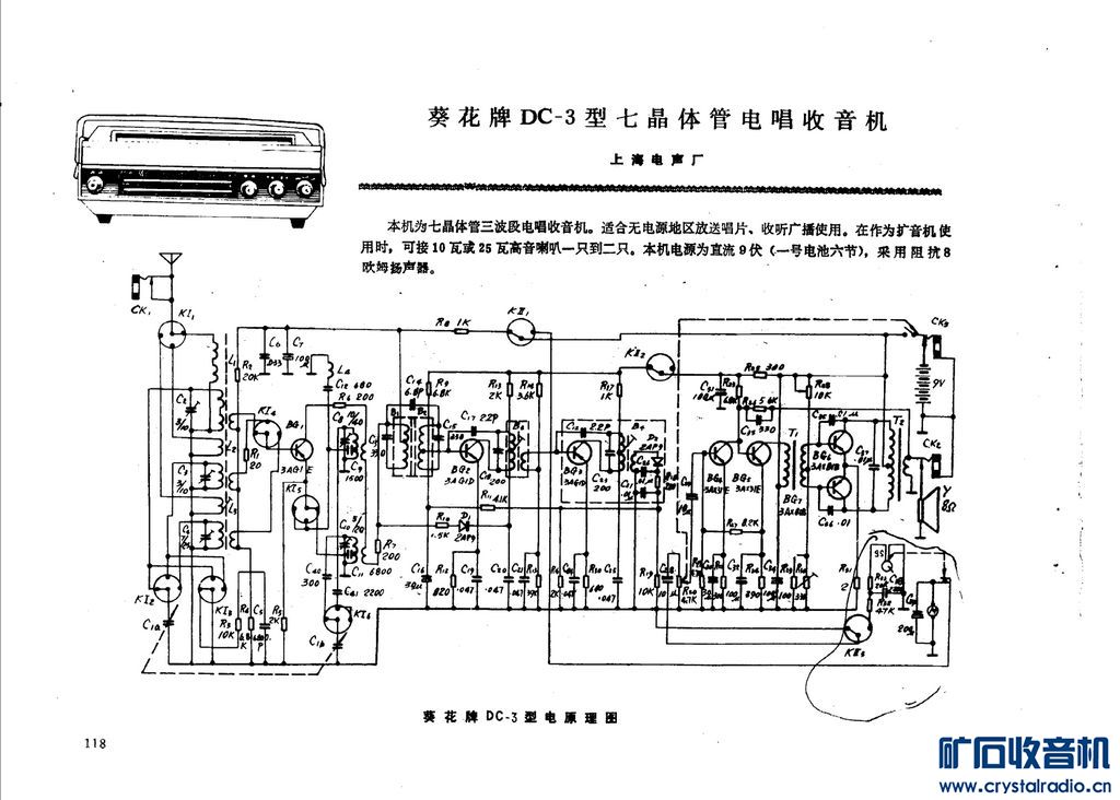

曾经在70年代后期、在井冈山罗浮的两层干打垒楼房里、在不是那么明亮的白炽灯光下,我和女朋友用这个机器听歌剧“江姐”的唱片。从此这个机器深深的刻入了我的记忆。一路风雨坎坷的走到今天,又是四十年过去了,女朋友也早就成了我孩子他妈和外孙女的姥姥。这期间多少经手的机器已经随风而逝。但是这个“葵花DC-2A型”四用机的身影总是挥之不去。前些年驻海南岛帮助工作的时候就发帖求到两台这个机器二手机,最近才得以闲暇把比较好的那个维修起来。经过一个星期的清洗、维修、调整,终于得以完成。现在收音正常扩音正常、放唱片基本正常(转速偏低一点,830秒的唱片、用了855秒)。这个没有办法咯!看照片吧:

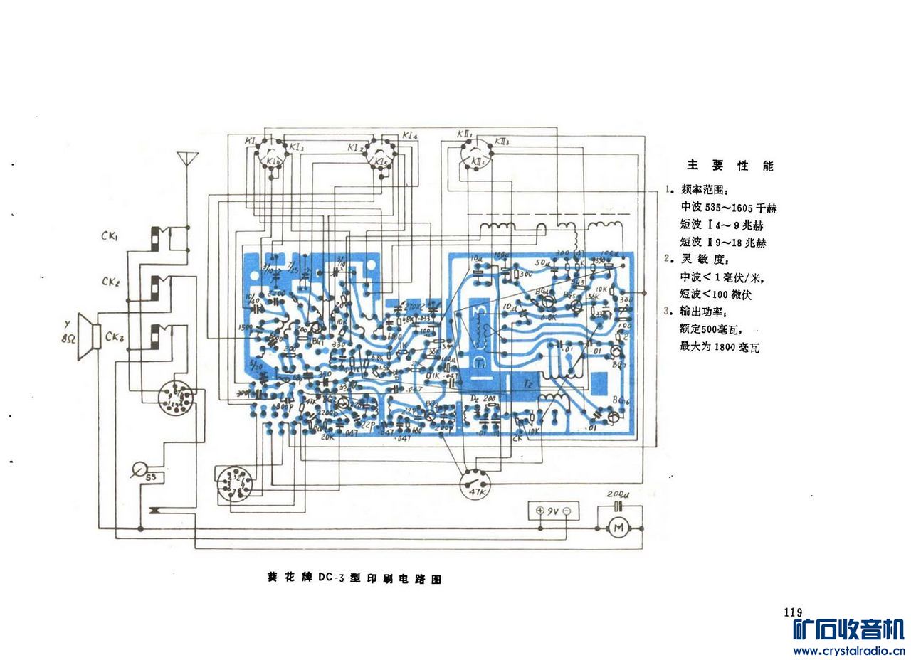

我也有一台,想维修了用起来,不知您有木有此机的电路图?

离线明鑫电波
1718
只看该作者 17楼 发表于: 2018-10-05
电路图已收藏,谢谢楼主
