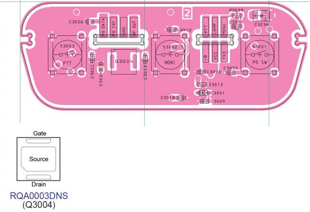

朋友的3r发射无功率,求型号,维修手册,和销售联系方式,谢谢,vu段大小档都没功率,进调整菜单调整也是一样,谢谢各位朋友啦

元件标识好像是A0003,型号未知,

买个FT-857D的推动管

指甲盖大小一个贴片在ppt侧面。上次帮朋友更换在淘宝买过,不贵。
