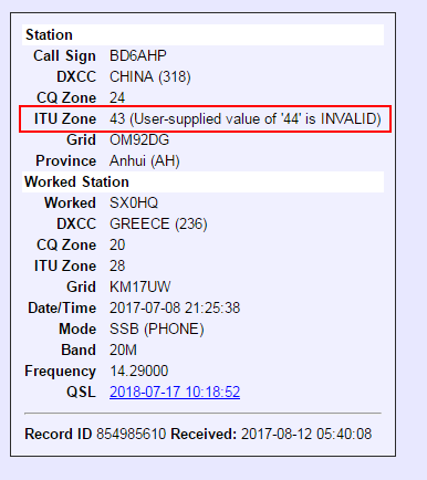

今天闲来无事上LOTW网站看看有哪些近期收到QSL的QSO,偶然发现我的每一个QSO详情信息中ITU zone都有一个“ITU Zone 43 (User-supplied value of '44' is INVALID)”的提示。
大惊,赶紧看了TQSL证书设置,但明明ITU 44设置是正确的啊。
有没有哪位朋友知道这个问题出在哪里了?谢谢。

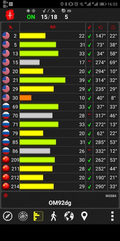

我的网格OM92dg是真实的,安徽省,属于ITU 44毫无疑问啊。

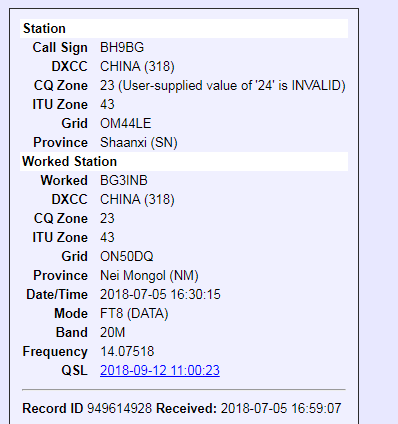

回 bh9bg 的帖子
bh9bg:[图片]
同样的,也不知道怎么回事 (2018-09-13 18:05)
BY9  CQ 23区没错啊……

回 BD6AHP 的帖子
BD6AHP:[图片]
我的网格OM92dg是真实的,安徽省,属于ITU 44毫无疑问啊。 (2018-09-13 16:56)
一直有这个软件,但是不知道它能显示网格坐标。
研究一下,在坐标格式可以切换
学习了

回 BI1EIH 的帖子
BI1EIH:BY9  CQ 23区没错啊…… (2018-09-14 10:48)
CRAC网上上的文件把23区规定为:我国内蒙古自治区呼号分区9区(除陕西省BY9A-F)呼号分区0

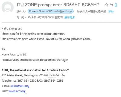

离线BD6AHP
3610
只看该作者 14楼 发表于: 2018-10-25
回 BD6AHP 的帖子
BD6AHP:
哎,没,把这事忘了,马上就来发个邮件问问。[表情]
半个月前发了一封邮件,杳无音信,昨天又发了一封邮件,晚上接到回复,问题解决了~!

回 bh9bg 的帖子
bh9bg:CRAC网上上的文件把23区规定为:我国内蒙古自治区呼号分区9区(除陕西省BY9A-F)呼号分区0 (2018-10-03 21:41)
May 1, 2020: Updated TQSL configuration file released (config.xml v11.10) --
Config.xml version 11.10 has been released.
This is a update release containing additions made since the release of config.xml  version 11.9
Changed in this release:
In the CN_PROVINCE enumeration corrected:
Shaanxi (SN) — CQ Zone is 24
