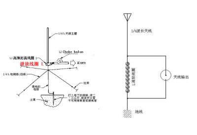

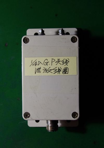

1/4波长G.P天线静电泄放盒
原文在台湾CO杂志 http://www.qsl.net/bv3fg/

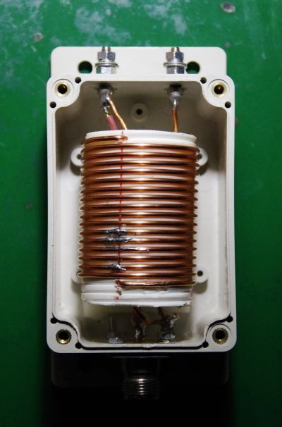

北方的秋冬季气候比较干燥,由于风沙的作用,在天线上极易产生静电积聚,不小心被电一下很难受。如果是长期架设的没有泄放回路的天线,为了放止被静电或雷电的感应电电击,建议安装一个静电泄放器。
电感L是一个高频扼流线圈,直流电可以通过线圈,以泄放静电还可降低天电噪声,但是高频电流无法通过,所以不影响天线的收发性能。
电感L的制做是用1.5mm左右粗的漆包线,直径约40mm,绕十八圈。
BD1HP/刘和平

可以接个防静电手环,那个电阻>1M欧姆,对正常使用无影响。

噪声能不能降低。

回 BI1EIH 的帖子
BI1EIH:

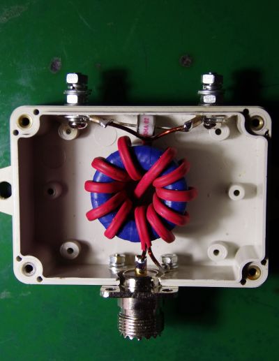

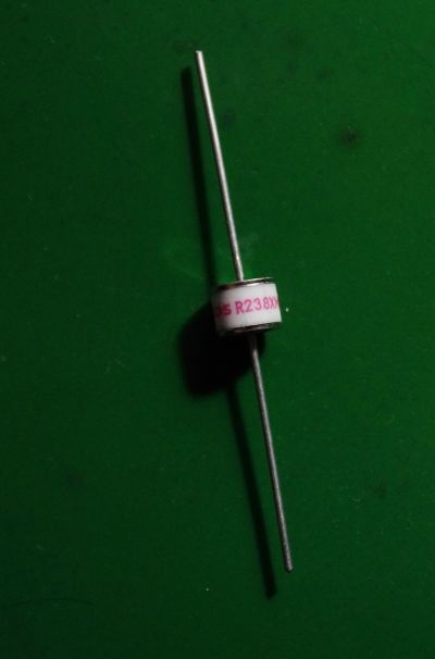

对接个1M电阻也行,要功率大一些的。正规的做法是根据发射功率的大小,接个不同等级电压的放电管。
我做的扼流巴仑里都焊了一个,电压型的巴仑不用。

回 BG0ATE 的帖子
BG0ATE:噪声能不能降低。 (2018-08-08 11:32)
在我这里好象没啥效果,噪音的频谱太宽了。

回 BD6QOQ 的帖子
BD6QOQ:消除静电 (2018-08-08 19:13)
理论上讲对与其谐振频率相同的噪音也管用,但噪音的频谱太宽了,所以就不管用了。

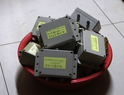

bd1hp:无用的就扔垃圾桶,一个人的垃圾很可能就是别人的宝贝,就看你识货不识货![表情]
[图片] (2018-08-09 08:14)
刘老师,这满满一盆我包圆了。

有空过来拿吧!
前几天我卖废品,那收破烂的给我按个算每个5分钱,我差点没背过气去!
就又给端回来了》

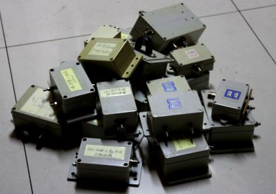

要2000W大功率的,都是用直径60mm美式磁环绕的,大功率4:1巴仑更是很少见的到。
BD1HP/刘和平
离线bd1hp
1194
只看该作者 18楼 发表于: 2018-08-10

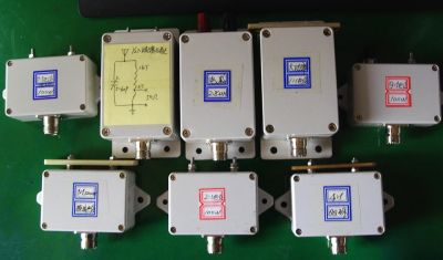

昨天收到6个短消息和几个电话索取匹配盒和巴仑,由于这些都是做实验用的,很多实验完就被拿走了。所剩不多,品种也就剩十几种了,每个品种也就1-2个,我尽量满足大家的需求吧,现在已经没有几个了,满足不了的也请各位谅解。
