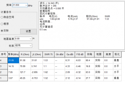

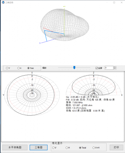

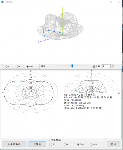

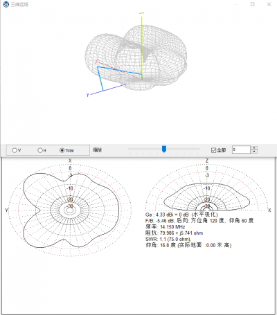

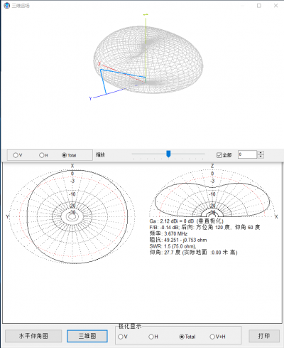

高杆约13米,低杆约2.5米,杆距约26米
双立杆天线模型文件
80_40_20_15简易天线.rar
(1 K) 下载次数:21
附送个五波段八木模型大家研究下,20米至10米五波段
5_BAND_YAGI_20_10.rar
(1 K) 下载次数:20
