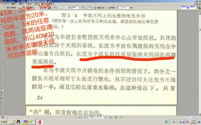

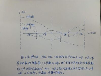

端馈天线的一点学习心得,不知理解是否有误?

长线也是端馈啊,没毛病,只不过天调对于半波长的高阻匹配能力不足,所以采用1:9 变换一下,还要求躲开半波长的长度。如果天调足够牛逼 半波也不是问题的话,就没有差别了

关于TVI   最近制作端馈天线的经验是  半波或者一个波长,你调到谐振长度,就没有干扰问题的困扰了!  不谐振的长度,靠调谐器的 会有TVI。分不同的波段,干扰会不一样。

端馈是自然谐振天线,而长线不是自然谐振天线,它俩都是从一端进行馈电。

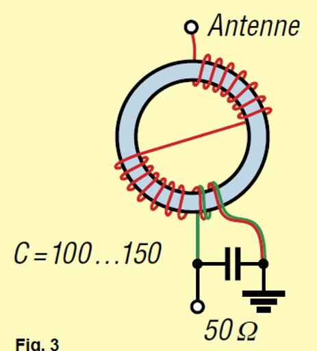

发个端馈巴伦图片
