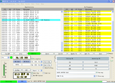

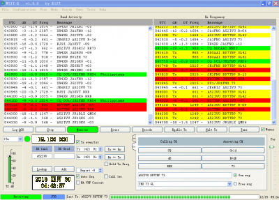

2018-04-30  1243/BJT  18.100MHZ  FT8 模式 ,追两个不丹的电台,追上一个在不丹海拔3150米设台的A52IVU,另外一个A52YL不断地换频,太难追了,只能留下一片呼叫声。。。。

A52YL  太狡猾了 ,一路不断的变更频率,变换太快了,难追啊。。。。。。。。。

只看该作者 2楼 发表于: 2018-04-30
数据模式不在乎频率在不在一起。
你可以固定一个频率呼叫他。
回不回答你取决他收不收到你新号,他想不想回答你。
你可以试试固定你的发射频率。异频率呼叫一个台试试

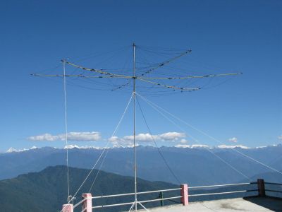

只看该作者 5楼 发表于: 2018-04-30
A52IVU is currently active from Bhutan
10 Oct. ---17 Oct. 2013 (Dochula Resort Alt, 3150m)
4 Sep. ----11 Sep. 2014 (Dochula Resort Alt, 3150m)
29 Apr------6 May 2015(Dochula Resort Alt, 3150m)
29 Apr------5 May 2017(Dochula Resort Alt, 3150m)
I joined in the LoTW in Aug. 2017 and uploaded the following QSOs;
Next    29 Apr.------6 May 2018(Dochula Eco Resort Alt, 3150m)
2018 activity from A5 will be 29/Apl. ~ 06/May on 80 ~ 6m CW,SSB and digital.
This time A52YL will be operated MAINLY on 80~10m SSB and CW by Kay WAΦWOF
and Mio JR3MVF.
A52IVU and A52AEF will operate on the spare time.
Radios   Kenwood TS480HX
Ant.     HEX-6(20m----6m)    DP(80m,40m,30m)   Yagi(6m)

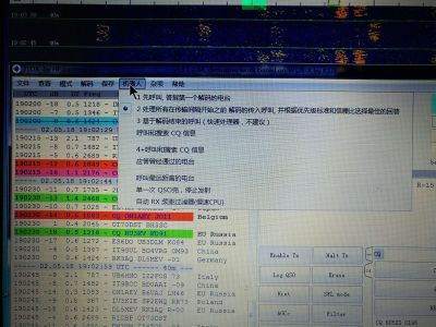

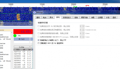

2457
只看该作者 15楼 发表于: 2018-05-03
其实主叫不是人工选择回答哪个,而是由机器人来自动回答。WSJT-X和JTDX设置中都有许多选项,如果设置成1则机器自动回答第一个解码的,如果设置2则从一堆信号中选择解码质量最好的来回答,还有很多其他选项。在收发分频模式下(频率解锁,收发可以不同频),主叫的机器会自动快速移动到要回答对象的频率刻度,通联结束又快速移动到下一个要回答的频率刻度,所以给人感觉是到处跑。直观的现象就是刻度上的接收条(绿色)和发射条(红色),来来回回的快速跳移,十分有趣。在锁屏的情况下,则红绿收发条是同步移动的。所以在十分拥挤的情况下,我们可以选一个干净的角落来呼叫主台,只要被主台正确清晰的解码,会自动过来找你,这样被叫到的可能会大很多。如果你一定要挤在主台呼叫频率,而你的信号又比较弱的情况下,有可能被一堆强信号干扰,造成主叫不能正确解码。可以看一下左边的活动窗口,会看到一堆回答的台,各自的频率刻度都不同,就是这个原因。当然也可以选择固定发射频率刻度,绿色接收条来回跑就行了,所谓的远征模式。

只看该作者 16楼 发表于: 2018-05-03
回 BD5XX 的帖子
BD5XX:其实主叫不是人工选择回答哪个,而是由机器人来自动回答。WSJT-X和JTDX设置中都有许多选项,如果设置成1则机器自动回答第一个解码的,如果设置2则从一堆信号中选择解码质量最好的来回答,还 .. (2018-05-03 02:17)
你的菜单汉化了?

离线BD5XX
2457
只看该作者 17楼 发表于: 2018-05-03
回 BD7OXR 的帖子
BD7OXR:
你的菜单汉化了?
是我们本地的BG5UER基于JTDX v18.1.0.84评估版的源码做了部分汉化,只是汉化了重要的部分,一些容易理解的就不翻译了,不是完全汉化。
