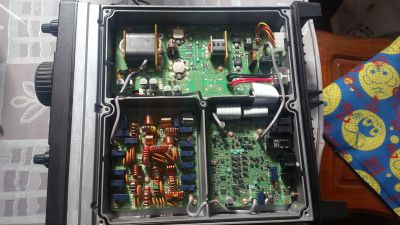

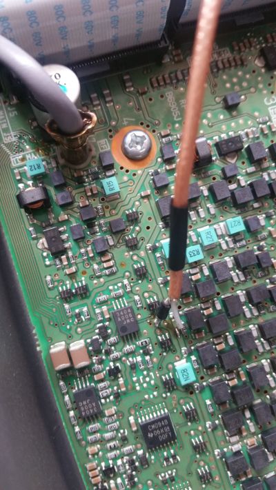

汗都出来了,线路板上元件太小,焊接难度很大。早知道这么难下手,我不会动它了,还好没出事。
没
两把刷子,不要动ICOM-7200。
方法一样的,参考我的贴子改,725,725A,在天线输入后的波段滤波,中频混频前,串电容后引出信号。
