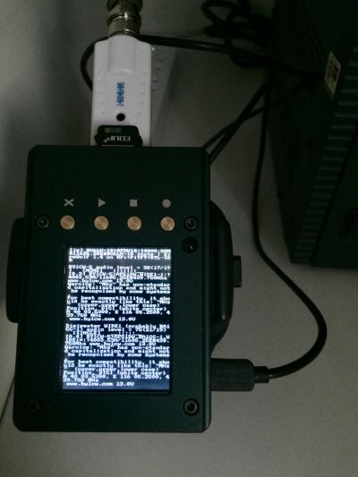

春节前用树莓派+电视棒,做了一个aprs的igate。长这个样子:
前后折腾了几个晚上,趁没忘赶快写下来,以后再折腾时翻出来看看。搞这套东西只要有一点点linux基础,会用命令行操作,会用ssh远程登录,会刷树莓派SD卡,会自己做天线。
我跳过具体的执行命令的罗列,只简单记录一下自己的整个过程。具体的命令行操作,网上有好多帖子,大同小异。我主要参考了G6NHU网站的两篇帖子,因为这些帖子是2017年的,相对较新,也比较简洁。
我手里的硬件
USB电视棒:
  • 一个RTL2832U+R820T USB,IEC头的,好接天线。
  • 接收的频率范围大概是10MHz~1.9GHz。
树莓派2B:
  • 2015年买的?当年买的时候就带了CNC外壳和2.2寸的小TFT屏幕。
  • 一个USB的wifi,用来联网上传数据。
  • 一个8G的microSD的卡。
  • 一个USB充电器和线,给pi供电。

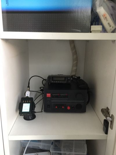

一根钻石的770H,放在阳台外的空调上。

因我的pi有一个小屏幕,所以我想达到的效果是,让树莓派通电之后,自动启动这些软件,并且在屏幕上显示收到的ARPS信息。这里有一个小坑。direwolf的启动脚本 dw-start.sh 里边的配置,默认是给x-terminal这样的环境用的,我是希望直接显示字符,没装x-terminal。所以开机什么都没有显示。这个启动还有一个30秒的延时,可能是等待x-terminal先启动完成。最后我修改了脚本,但是还是开机30秒之后,才能看到正常的数据显示。懒得折腾了。

电视棒这东西也没有温补,时间长了还是有点热的,不过连续跑了两个月,接收还比较满意,我的FT2DR+原厂天线能收到的,它都能收到。最远能收到33公里以外的BY1AS的digi发出的信号,它25W海拔800米,全北京都能收到。整个系统平稳运行到今年三月,实验结束收摊。

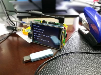

我用树莓派+rtl装好了一个 igate 。请问 图标怎么改。我的显示是个R

只看该作者 19楼 发表于: 2019-12-14
怎么大屏显示aprs信息的请教一下
