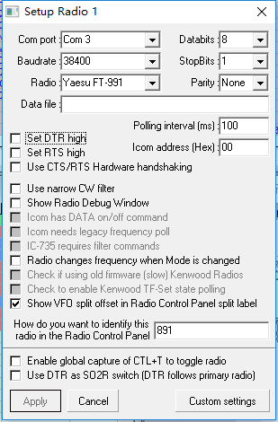

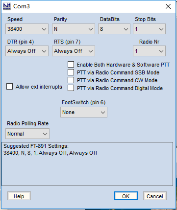

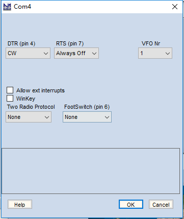

N1MM可以正常发CW,电台的PC KEYING 选项设置成DTR和RTS后在N1MM设置里分别设置DTR或RTS为CW都能正常发射

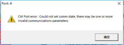

LOGGER32连接电台后可以正常同步频率模式,设置CW端口为dedicated port就弹出如下错误,且不能发射
不知哪里设置错了,捣鼓了很久都没搞定,求指教

不要用专用串口模式,用共享串口模式

用共享也不能发

891有两个串口的,主串口是用来控制机器的,第二个串口,才是用来发CW的。

usb转串口用流控(dtr,rts)cw或ptt会不认或不稳定,各软件支持不同。我解决的办法是转成虚拟串口,基本都能解决。
