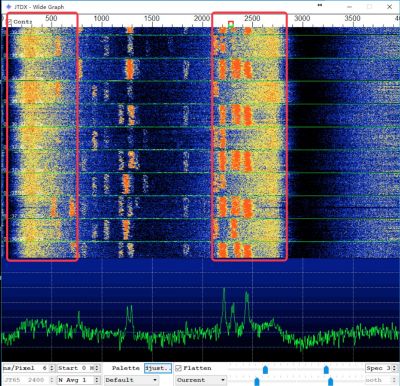

请教一下大家,在用WSJT-X的时候,频谱图上,在500Hz和2500Hz,有没有出现很强的噪声。我这里用的是IC-7100和它内置的USB声卡。

曾遇到过类似现象,和接收机带宽相关,没搞明白。当时怀疑是WSJT在信号处理和显示上的问题。

一般波段都有 好像20米挺严重的

偶尔有。感觉就是无线干扰的噪声。

   经常在这里出现。。。

这个用  ftdx3000  usb sound card
500 和 2500

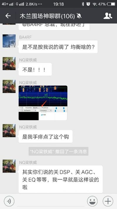

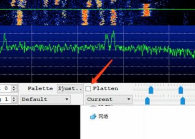

只看该作者 14楼 发表于: 2018-03-27
结论1,站长手痒点了不该点的
结论2,站长到现在也不知道这是个什么功能

滤波器设为宽带。
