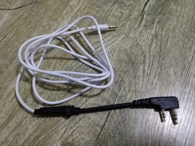

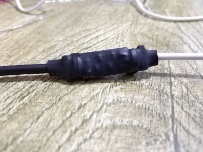

用到的配件:
1.BH4TDV制作的接口板
2.手持设备接头
3.手机音频线
4.扎带
5.热缩管

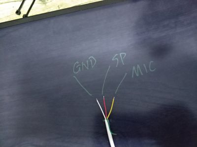

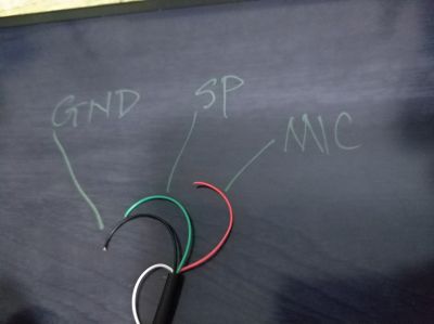

测量出手持设备的GND(接地)、SP(音频输出)、MIC(音频输入)三个接线端
测量出手机的GND(接地)、SP(音频输出)、MIC(音频输入)三个接线端

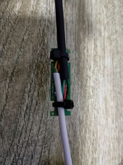

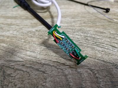

接接口板的标识进行焊接。
将接线规整好后用扎带进行固定
将热缩管套好,使用吹气机加热档对准热缩管吹风,使其收缩
这样一根手机与手持设备的连接线就制作完成了
开启你的APRS之旅吧。

PTT信号呢?声控的吧?

是的,需要打开VOX。

楼主板子哪里能搞到?不用板子直接接线可以吗?请楼主赐教!!!

直接接线可能会导致手机制损坏。
接口板是BH4TDV制作的,去某宝吧,不便在此明确链接地址。

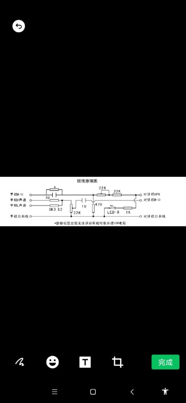

离线bi4tcq
19
只看该作者 12楼 发表于: 2021-02-17
可以直接接线的,板子我也订了,电烙铁坏了,现在临时使用的直接接线!
离线bi4tcq
19
只看该作者 13楼 发表于: 2021-02-17
电路图奉上
