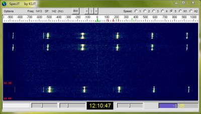

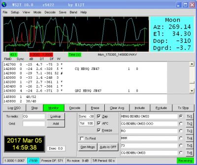

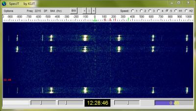

2017年3月接收到HB9Q

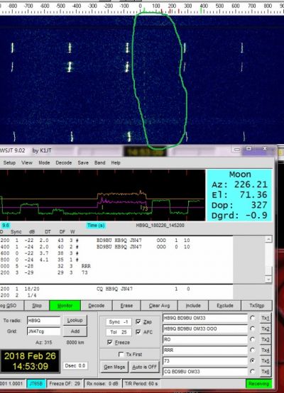

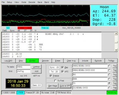

2018年1月29日完成了HB9Q、UA3PTW第一次EME QSO
2018年2月26完成了HB9Q的第三次EME QSO,绿圈内很弱的信号就是HB9Q的EME信号,多个强信号这是我这里的脉冲干扰,1分钟内会干扰两次,电磁环境非常糟糕!

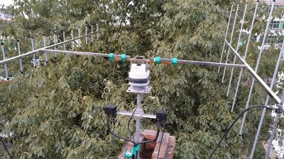

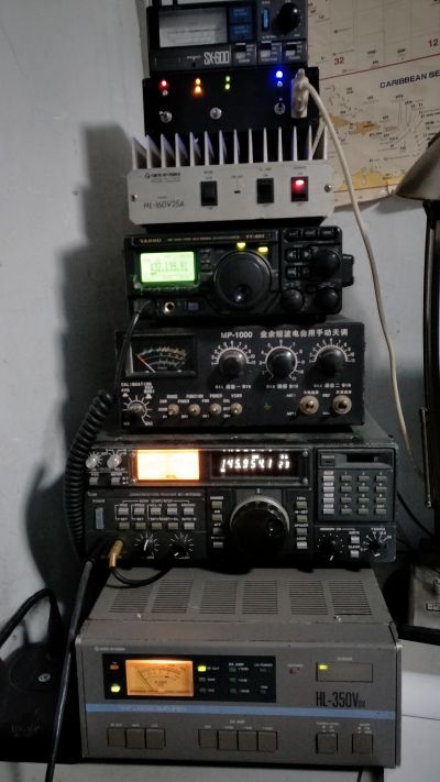

哈哈,没错,其实就是一套玩卫星的设备。天线是一根U段的15单元和V段的8单元八木。
我认为EME的入门应该从U段开始,毕竟天线系统要小的多。
最简单的EME系统:
收发信机:FT-897D
天线:单根15单元的八木,增益标注的是14dbi,长度2.5米(某宝成品天线)
旋转器:303云台,成本低廉,配套的软件采用BG6LQV编写的
前置放大器:自己DIY的,增益在20DB左右,命名为BU-435
馈线:采用1/2馈管,长度约17米
功放:HL-250UDX 这可是个宝贝,花600元淘来的,里面破坏的很严重,关键性元件也被拆掉了,好在自己有能力修复。别被面板忽悠了哦,因为换的是350V的面板

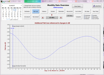

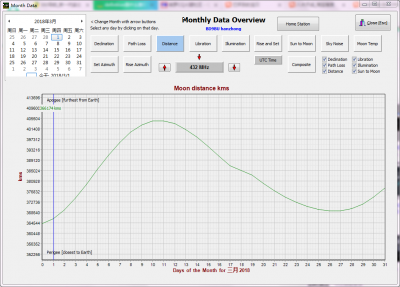

    设备准备好了,那就先来研究一下VK3UM EME Planner Ver2.18这款软件吧。这是一个月球预测软件,可以查看月球的角度,近地点时间,路径损耗等等。因为我们是QRP电台,不要指望每天都有EME的最佳时间,其实一个月中也就那么几天,我们要选择月球离地球最近,路径损耗最小的日子,只有这样才能为QRP电台提供可能的条件!
这里可以看到UTC时间、本地时间、月球角度等信息
这个表绿色显示了这个时间月球在那些国家有仰角,也就意味着我们可以和这些地方进行EME
这里显示的路径损耗,参数还不错-0.5—0.75之间
今天的地月距离在364544KM—368640KM之间,不算是最近的距离,但依然可以试一试

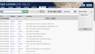

我们还得打开一个网站
http://www.hb9q.ch/hb9q/
这个网站需要注册,可以通过上面的联系邮箱来通过审核,这样就可以在电子公告版中发言了。我们进入到EME Loggers日志中,选择432MHZ这一栏
这里我们可以看到EME电台发布的信息,作为QRP电台,当然要选择HB9Q这类大型电台作为目标。如果HB9Q开机,会发布发射频率和JT65B的奇、偶数。EME中常用的通讯模式为JT65B,WSJT软件集成了这个模式,对于WSJT的使用,大家可以找相关教程,我就不多废话啦。
一切准备就绪,那么就开始到HB9Q的频率找他吧,在WSJT的频谱上会看到信号的痕迹,然后等待1分钟的发射结束,WSJT自动解码。一定要先接收到信号,找到信号稳定而且较强的时间呼叫他,这可能要持续10几分钟,运气好的话很快就可以得到回答。或者在网站公告版上发布呼叫他的信息,引起HB9Q的注意。
