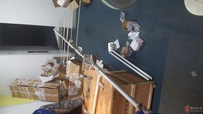

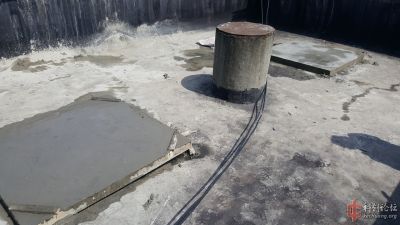

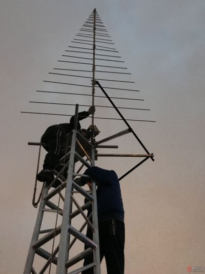

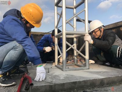

水泥基础,考虑楼板承重,做得比较薄,一个大概0.7吨。

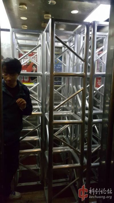

买成品舞台桁架,要质量好的

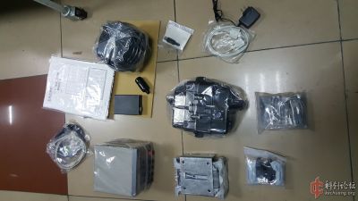

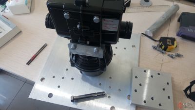

搞来一个旋转器
旋转器装铝板上。最后发现坑了,应该加一截立杆,不然电缆容易绕在塔上。
把天线组装一下
装上塔
搞上天线

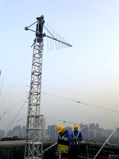

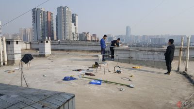

由于任务有变,需要增加安装6米长高增益天线,会被拉绳缠住,于是加高一截
安装长天线

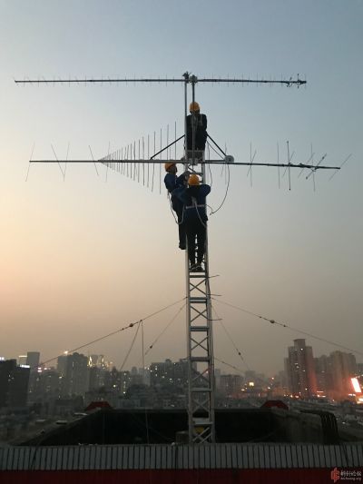

起吊

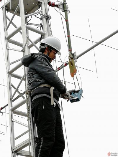

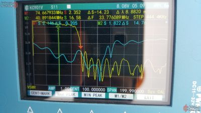

检测一下
蓝线是中心频率145MHz,SPAN=100MHz时测量VHF段天线的结果。黄色是对数周期天线的低频性能,可用到80MHz。该天线高频直到6GHz指标尚可,估计能用到3GHz。

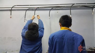

线的引入

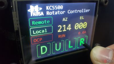

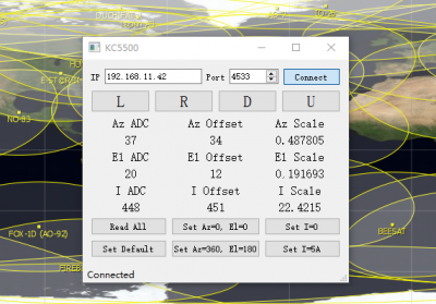

安装好旋转控制器
调好软件,都在局域网里面,点点鼠标敲敲键盘,没有大家喜闻乐见的漂亮设备。

没短波,这个塔开始的计划是地面监测测向,装有两组对数周期天线,分为垂直和水平极化。后来要求做小卫星测控,就取消了水平极化的对数周期,改装UV段圆极化八木。
