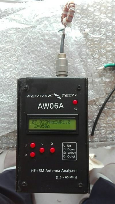

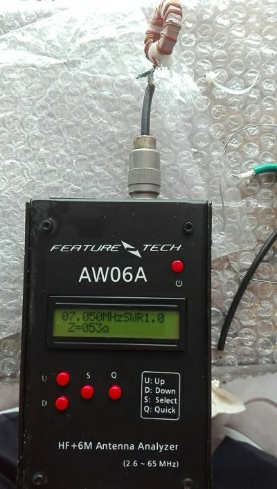

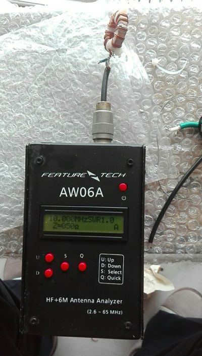

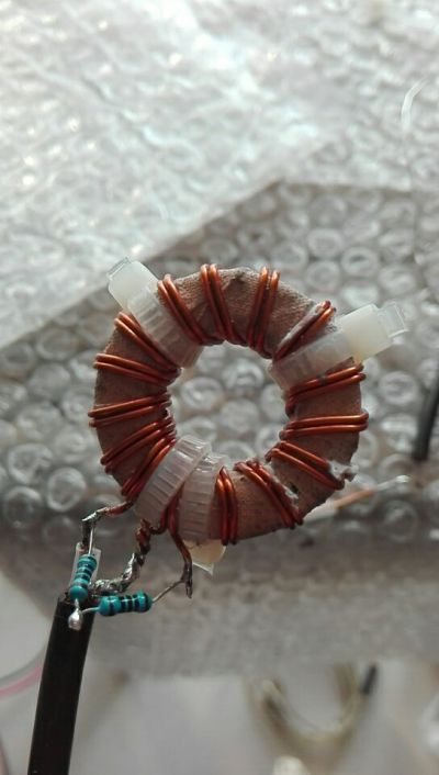

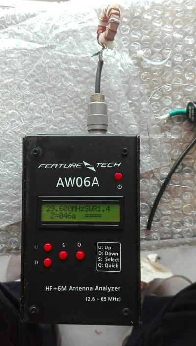

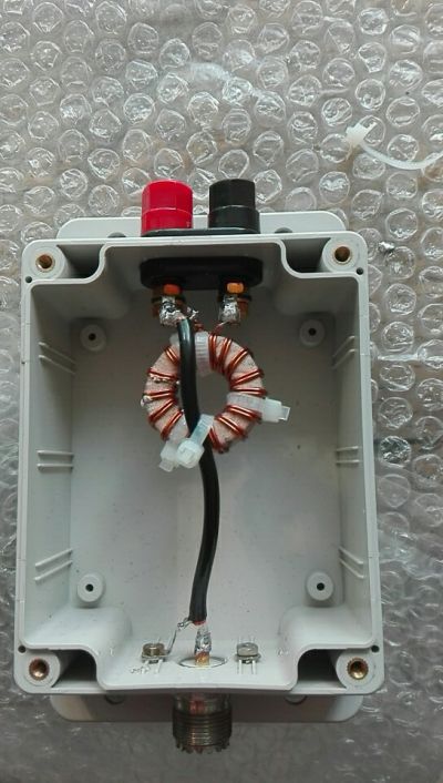

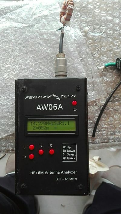

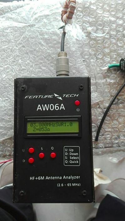

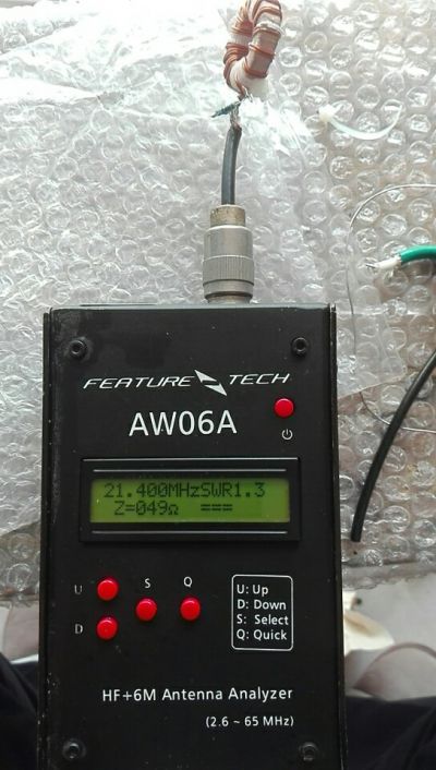

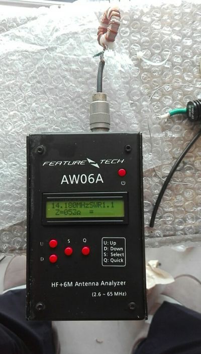

上图,NXO100磁环,高端不行,两个100欧电阻串联,估计是电阻引线还有点长了,另漆包线也没绞合,估计对驻波也有影响。

外壳,,,,,,,,,,,

只看该作者 3楼 发表于: 2018-02-01

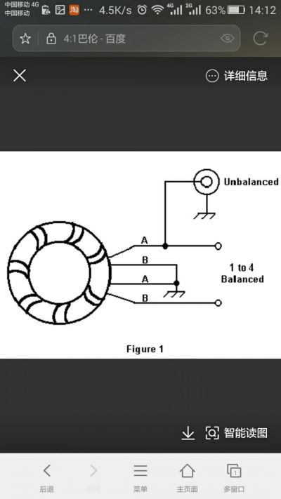

拆一圈试试

只看该作者 5楼 发表于: 2018-02-01
这个用  ft240-61

BG5FCH:拆一圈试试  (2018-02-01 16:33)
大师,请教一下拆一圈试试是什么意思,是高端驻波不行吗
