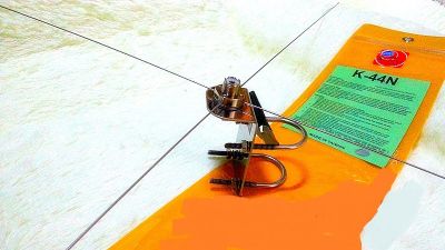

        我是一个新手。电台是ft991,天线是atas-120a,天线架设在三楼楼顶,电台在二楼使用,用ft991电台的自动功能对atas-120a天线进行swr调整后,7M\14M\发射时没有问题(但是一直没有通联成功过),29.6M一按发射键就显示high-swr,如果把29.6m发射功率降低到20w以下或是换成am模式,high-swr提示有没有了,不知道是什么原因!请各位老手帮忙解决一下。
        另外atas-120a在屋顶作为基地天线使用时,地网怎么铺设效率会更高呢?我用的是某宝上买的台“湾驰鹏K44N”地网,不知道行不行,不过架设了两个月了从来没有通联成功过,就只能收听。

ATAS-120A天线主打车载移动用,在阳台用也可以但必须符合GP天线的接地标准,得用3-5根5米长的导线做地网,最好还要有1-2根10米长的地网,并且离开墙面2米以上 (任何天线)。
建议加长振子,一寸长一寸强,这也是M-120A、M-130A坚持使用可更换振子的方式。
ATAS-120A天线的效率的好坏在于接地是否可靠、车载GP天线都将就安装位置、离地高度,
八重洲天线的说明书没有这方面的信息,这是个失误,让大家误解也在情理之中。
车载GP天线最好的接地方式是用10-15mm宽的铜编织带直接连接到车壳(导线外用热缩管保护),
磁贴地网其实就是个电容,把交流信号引到车壳上,但是某些频段通过电容时有损耗,7兆时要用2片以上就不难解释了。

2、地网使用不当,这几根钢丝是在UV段上用的,尺寸短的太多太多。
地网接准确后 不可能 一个台也通不到,某些底部用3个磁环、整个短波段SWR小于1.5的天线也能通到几个台
3、硬要用这个天线上楼顶也可以,请把钢丝振子 换成 2.5米 以上长的 导线,来提高效率。
4、一定要做好地网,3-5根5米长的,再加2-3根10米更好,其他1/4 波长GP天线 也是这个接法。

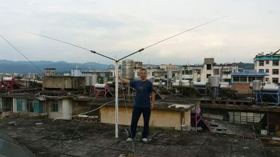

我这次去云南最失误的是没带上M-130A天线,只带了BD7JPC的便携式正V,导致只能在一个波段工作,老版本天线调谐不方便,每次换波段要上楼。
如果用可调GP天线就没那么麻烦了,一样要拉 绳子,把塑料绳子换成 5米长的导线就是地网了,
GP天线的仰角低 更适合DX。

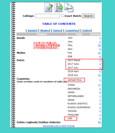

下面附上天线图片和成绩单,电台是mcHF的QRP功率维持在3-5瓦,日志也是昨天才在昆明HAM的帮助下建立,欢迎大家指正。
特别开心的是5瓦通南极洲。
[ 此帖被bd4acw在2018-07-19 18:46重新编辑 ]

大家看天线图片后   觉得这个正V 比加长到2.5米振子的ATAS-120A好 多少?
M-130加上2.5米拉杆长度是3米多,仰角的关系 DX不比 便携式正V 差了,优势是 换波段调谐方便。
其实这个正V 可以 架成 GP天线,要解决底座 牢固性,单臂地网会翘头,正V单臂长度2米多一点点。
日志不完整,7月12在驻地 加天线 后一部分 欧洲台 在WSJT里不懂如何整合到EQSL日志里。
现在用的是BA8TE帮助 安装的 JTDX,中文版的JTDX真的很不错。
感谢7JPC给大家提供 便携式天线,让我通到一个非常难得南极洲 DX字头 和 一个USA。
