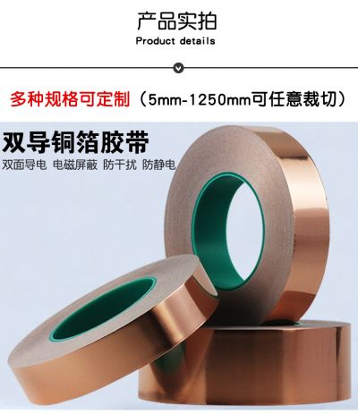

这样会又粗又大又长又猛,不知道可行性如何?

PPR不要钱?铜箔不要钱?小环会不会比较卵?

效果,效果,效果,重要的事三遍。
PPR可以到射洪找,铜箔也可以

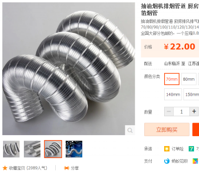

这个能不能用?

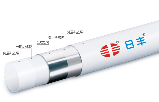

用这种铝塑管也可以,还有一种铜塑管更好。

刘老师,这种我只见过大约3CM直径的,有没有很粗壮的?比如10CM的
离线bd1hp
1194
只看该作者 8楼 发表于: 2017-10-22
直径100mm的民用的不常见,但在建筑的室内冷热水管道、燃气系统、采暖工程中是常见的。最粗的有直径500mm的。你用那么粗的干什么用?

那么粗?价钱应该不便宜

大直径、薄皮的环,接收肯定是极好的;
但发射时,高频环电流不小,对环厚度有较高要求,薄了损耗电阻太大,效率上不去;
厚度要毫米级别,才行。

铜胶带包到绝缘管上,做轴向模螺旋天线似乎更好。
