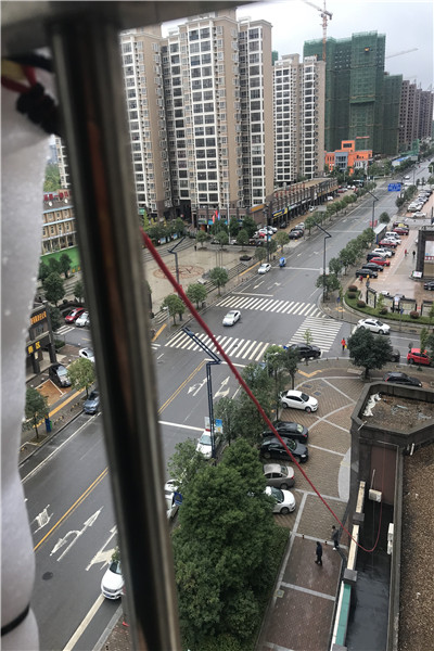

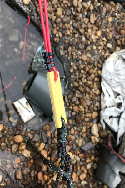

  昨天冒雨安装 今天调整了一下 没有天分 现在情况如下
(最后调试驻波情况如下)
7兆2.5驻波
10兆3驻波
14兆1.6-1.7驻波
18兆1.6驻波
21兆 2.2驻波
24兆2..2-2.5驻波
28兆2.8驻波
50兆1.7驻波

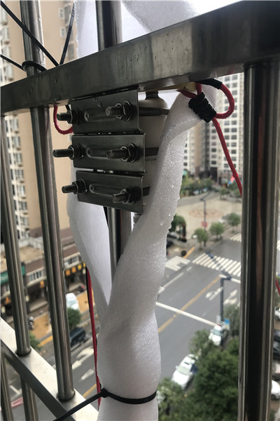

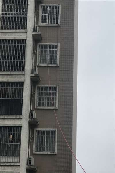

  9楼天线斜拉向下 37.8米天线 预留1.2米长度 地网现在阶段2根(10.6米和5米)还有两根11米没有安装
天线之后还会调整 测试驻波 到时候更新驻波情况 以及通联情况

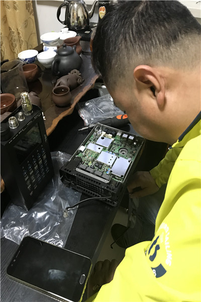

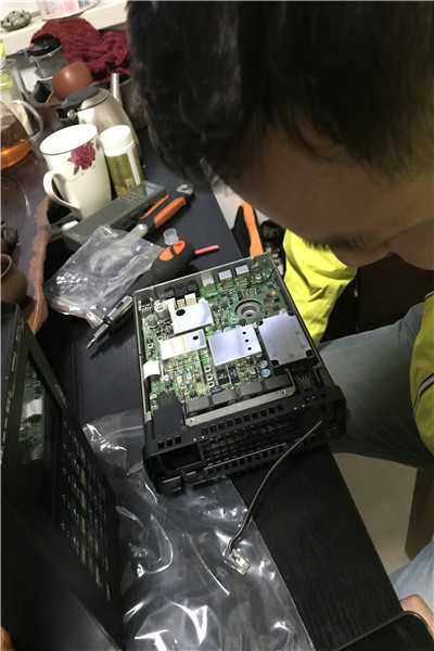

另外感谢某位老司机 天天恭喜发呆 帮忙调整891全波段扩频 来两张侧面照
[ 此帖被bg7evg在2017-10-17 17:45重新编辑 ]

上面接的什么巴伦

回 bh4jvk 的帖子
bh4jvk:上面接的什么巴伦 (2017-10-16 19:26)
1:9巴伦就可以了

只看该作者 12楼 发表于: 2017-10-16
已更新三根地网线 全部拉到防护窗上
分别长度1米 5米 6米
两个防护窗 一个户外衣架
现在还应该如何修正
麻烦各位指点!

回 BA7CK 的帖子
BA7CK:地网是1/4波长 (2017-10-16 21:52)
明白了,明天找时间调整地网!!!!

薛胜役:等待更新地网调整结果 (2017-10-17 00:55)
已更新地网,3根10.6米 3根5.3米
