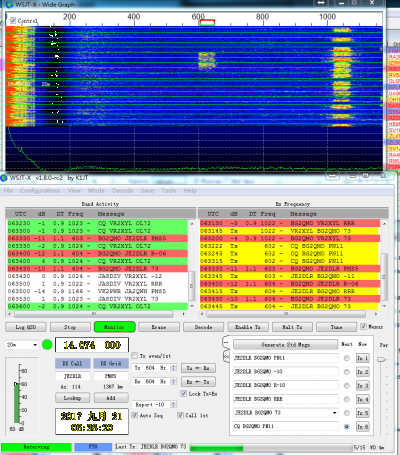

如图,在JT65模式中,通联过的电台后面有个B4,表示此电台已经通联过了,颜色也是特殊的。
如今在FT8模式下,没发现这项设置,很可能重复通联,请问需要怎样设置才行?

我是装了JTAlter会自动提示的。

如果有个选项勾了的话,绿色就表示通过了。

show dxcc entity and work before status

感谢提示,选中以后有颜色可以区分了。新DXCC就是深粉色,新呼号就是浅粉色,有些帮助了。
就是只要含有CQ字样的就都是绿色,无论是否通联过,这点还是比较麻烦的。对方一CQ,还是无法判断是否通联过。希望以后的版本会有改进。

scan log and update

浅粉和深粉是新的 绿色是通过
