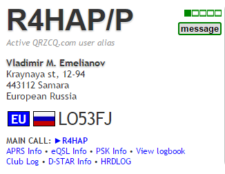

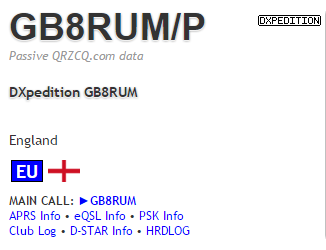

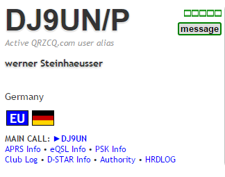

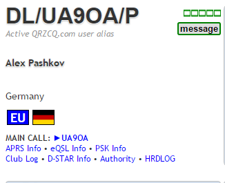

        下面,我就截几个国外QRZ网站上可能是野外近距离,临时固定设台,后缀外加斜线P的台站呼号,做个探讨!

这个国外爱好者注册的QRZ信息也很有意思!请大家一起领会!
Email: ba9bf@163.com
这种前缀呼号通常都没有注册lotw,通了确认也麻烦。
b7/b7xx这种呼号cw绝对得反复确认几遍,老外还得蒙圈,都在一个区里折腾啥呢。
