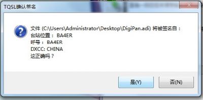

只看该作者 9楼 发表于: 2017-04-22
回 kentwu 的帖子
kentwu:哇哈哈,我就是LOTW网站上下载了安装的。
[图片] (2017-04-22 18:47)
我是让你把出错提示贴上来~

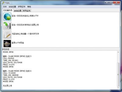

只看该作者 12楼 发表于: 2017-04-23
这就是刚才上传提示的信息。还是不能传。哈哈

15095
只看该作者 13楼 发表于: 2017-04-23
回 kentwu 的帖子
kentwu:这就是刚才上传提示的信息。还是不能传。哈哈 (2017-04-23 16:35)

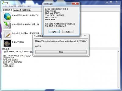

你的adi文件哪儿来的?电台通联模式什么时候有BPSK了?你在电台上调一个BPSK拍个照片来看看呢~
离线kentwu
12800
只看该作者 14楼 发表于: 2017-04-23
回 BH4TXN 的帖子
BH4TXN:你的adi文件哪儿来的?电台通联模式什么时候有BPSK了?你在电台上调一个BPSK拍个照片来看看呢~ (2017-04-23 19:36)
好的,这个就是PSK31模式,软件用的DIGIPAN,因为同样的ADI文件在EQSL上传没出过问题,但是LOTW上传总提示错误,我就搞不懂了。我用写字板改过模式,LOTW报同样的错误。我真糊涂了。哈哈

15095
只看该作者 15楼 发表于: 2017-04-23
回 kentwu 的帖子
kentwu:好的,这个就是PSK31模式,软件用的DIGIPAN,因为同样的ADI文件在EQSL上传没出过问题,但是LOTW上传总提示错误,我就搞不懂了。我用写字板改过模式,LOTW报同样的错误。我真糊涂了。哈哈 (2017-04-23 21:10)
psk31可以有,lotw里面定义为digi,bpsk没有

15095
只看该作者 17楼 发表于: 2017-04-23
把日志导入logger32或者n1mm,然后再导出来adi,用那个adi上传

只看该作者 18楼 发表于: 2017-04-23
哇哈哈,谢谢,真提醒我了,原来的文件也是我从N1MM+里导出的,我重新扩大范围,往前多导出点记录,同样的ADI文件,略大点,结果上传的时候虽然仍然提示有错误,但是停顿时间不长就全部上传成功了。真是难得的经验,以后碰上报错可以照样试试看。
非常感谢BH4TXN这么耐心,真帮了大忙,我是真晕了,还好你提醒。有问题还来请教哦。祝顺利
