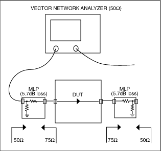

一个老古董,用来调试VHF段双工器,发现双工器是用在50欧的,这个仪器是75欧,显然阻抗不对,有啥办法把他整成50欧,

这玩意改成50欧姆容易,把源电阻75欧姆换成50欧姆,衰减器也换成50欧姆,至于调整双工器还是算了

这货的精度真心太低,调调天线驻波还将就,双工器就不必了。

使用成品的50欧-75欧阻抗转换器,或diy。使用中应注意匹配电阻承受功率的限制!

淘宝搜索阻抗变换器
