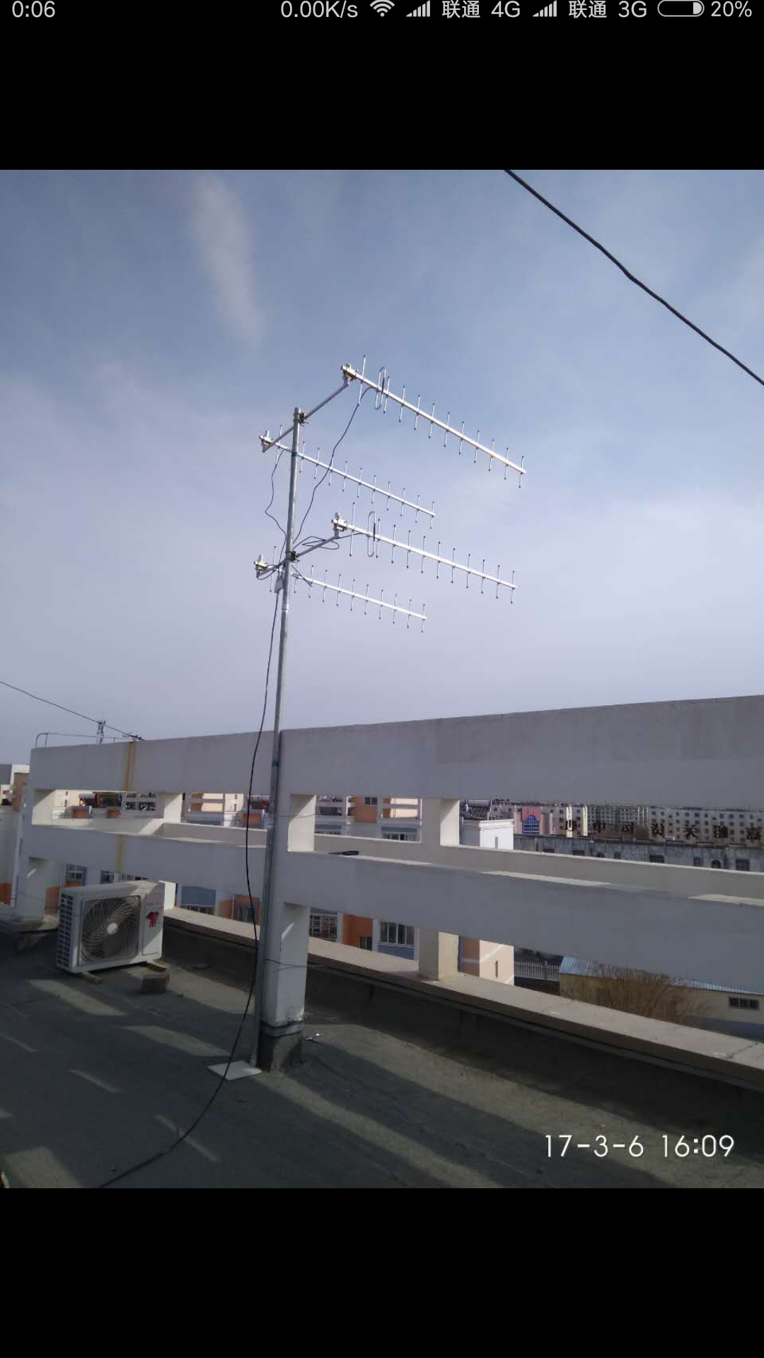

12单元u段八木,四阵列八木,加四合路器,第一次架上,210公里外没打通中继

只看该作者 5楼 发表于: 2017-04-14
回 bg9ham 的帖子
bg9ham:12单元u段八木,四阵列八木,加四合路器,第一次架上,210公里外没打通中继 (2017-04-13 22:05)
应该上功分器吧

回  5楼(BG6LQZ)的帖子
第5楼BG6LQZ于2017-04-14 22:28发表的 回 bg9ham 的帖子 的帖子
bg9ham:12单元u段八木,四阵列八木,加四合路器,第一次架上,210公里外没打通中继[color=g ..
两边的高度?
如果高度不够,除非发生异常传播,210公里不容易。

  u的210公里不容易,V相对容易些!

高度决定一切  呵呵     请问您用的是什么功分啊  给介绍介绍!
