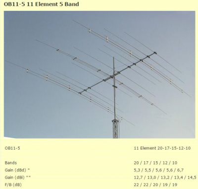

各波段数据非常完美,和官网介绍数据几乎一模一样,根本不需要你做任何调整,一个字,爽!塔是7.5米,为了安全起见,天线架设在离塔顶1.5米左右位置,离楼顶大概9米,昨天远程听了一天,因为刚好是WPX SSB比赛,发现此天线的前后比还是很强的,增益也不错,刚好遇到S21ZEE远程台还在工作,于是将20、17、15、12、10五个波段分都捡齐了,可能刚好是他最后一天工作,也就是所谓的大白菜时间,捡起来很轻松,信号基本上都维持在59以上,听起来和本地信号没啥区别,中午左右,BH4RRG通过我的远程用5WQRP模式轻松拿下他的12米CW波段!
