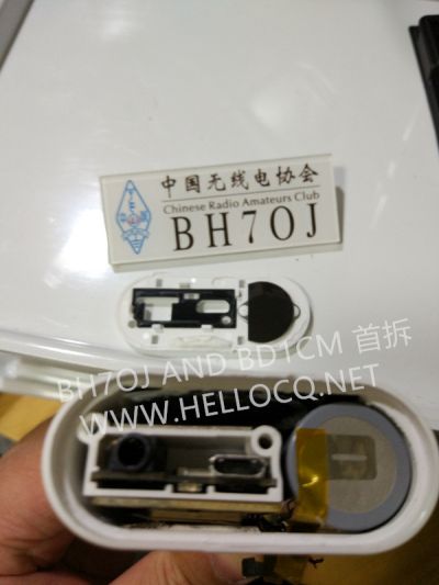

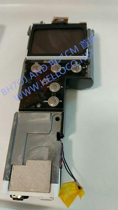

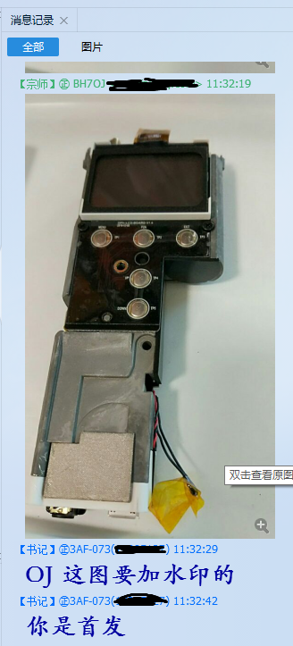

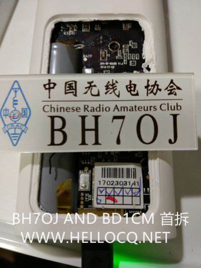

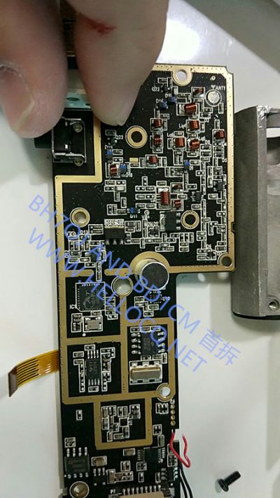

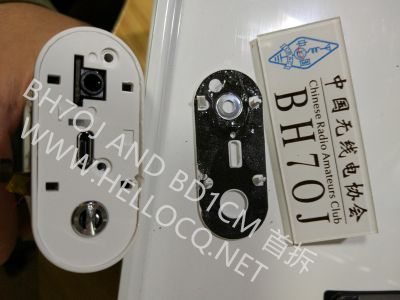

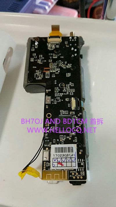

2017年3月4日上午9时许,我在小米官网捡漏的小米对讲机送到手里,应BD1CM兔总邀请,进行全国首拆行动,这个对讲机基本上算是一次性产品,上下和后盖全是超声波焊接焊死,维修难度很大。拆了我好久,左手食指也划伤了一块
11时许,拆解成功进行到板级,并拍照若干发到群里,结果被疯传到各个群,甚至有媒体也刊登了图,不过图上除了开始没拆解的图外,均是我发的图(部分)还打上了XX之家的水印。
真被一位火腿言中:
至于为什么一直没发到论坛,因为下午去陪妹子,一直到半夜,结果因为地铁末班车的原因,妹子生气了,没瞌睡,每张图加水印,(除了被疯传的图),全部发出来。
PS: 我为何“强词夺理”说疯传的图是我拆的,请看下面4楼详解。

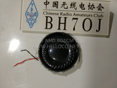

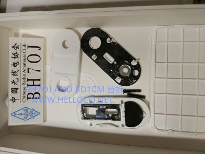

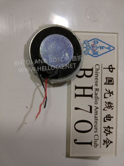

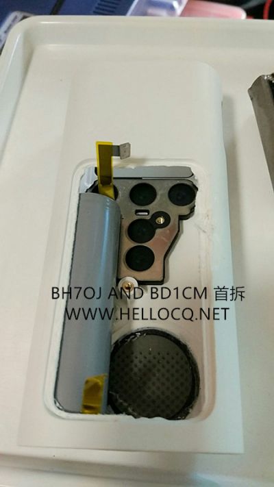

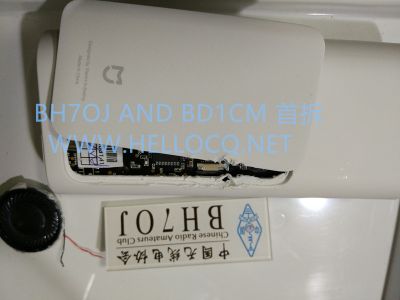

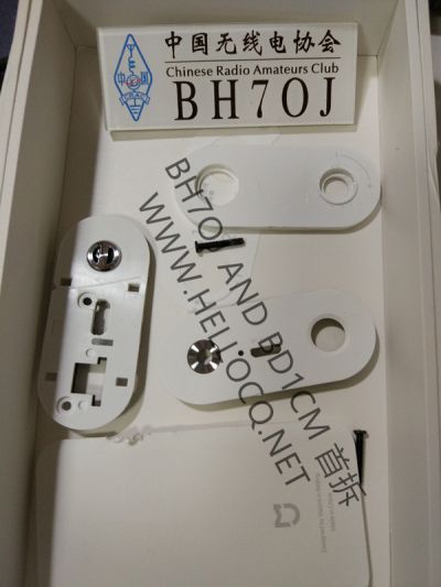

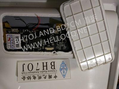

我暴力扯出喇叭才发现里面有螺丝,必须把后盖板撬开,而后盖板也是波峰焊接焊死的。。。所以多出个洞。。。

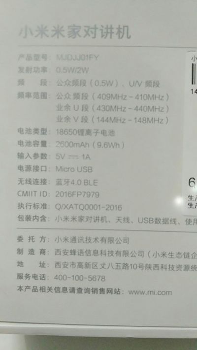

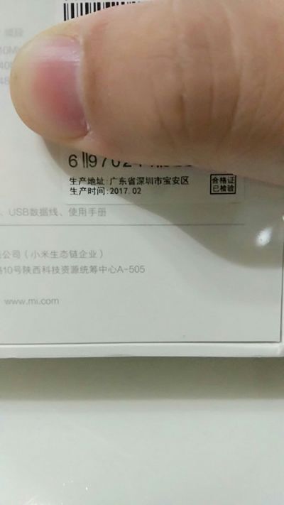

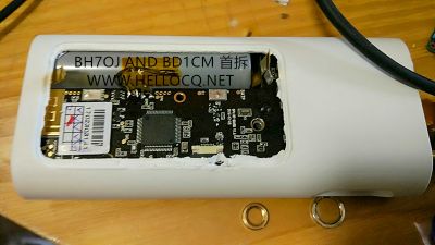

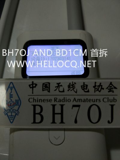

单独列出这两张图,是想说明一个问题, 后面这个贴纸上的数字,就是小米对讲机的唯一ID号码,不管是谁说这图是它的,可以请他把小米对讲机的ID贴出来看看是不是这个。
其实就是想重申, 网上所谓的首拆,只要图里有这个ID号,就是本人BH7OJ和BD1CM拆的图。

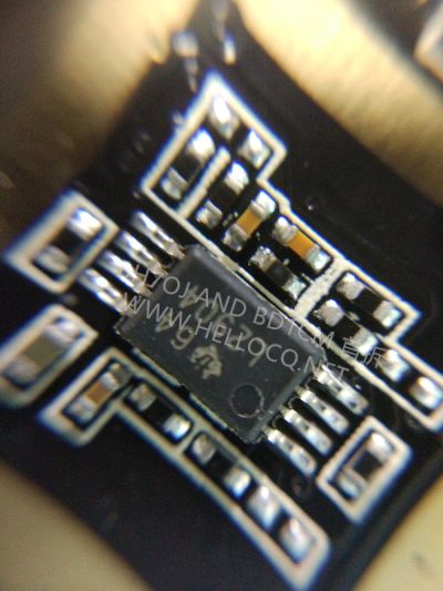

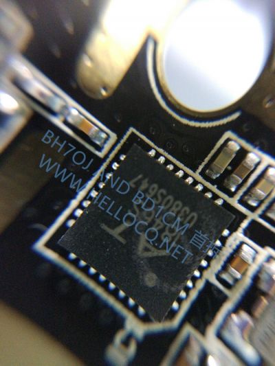

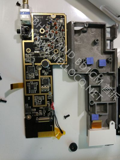

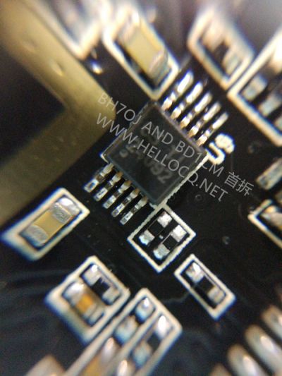

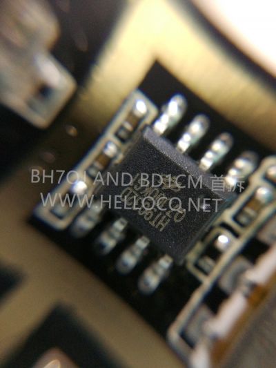

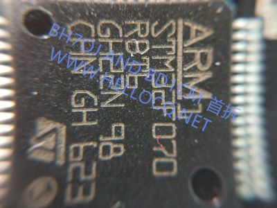

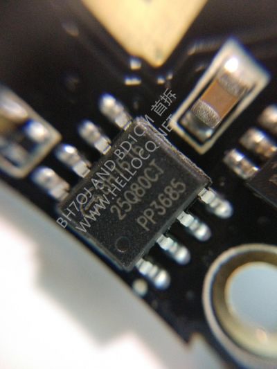

嗯,被盗图的大家都看过,就不发了, 咱发点芯片图,不过,有水印

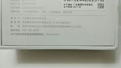

生产厂家是深圳宝安。
后记:
小米对讲机,一面世就在火腿里掀起巨浪,且不评论它的免责声明和插边球行为,光就这个小米对讲机的内部做工和元器件的选取,确实还是值得这个价格的,但这款产品还有更远更艰难的路要走:
1. 无防水功能,户外必须三防;
2. 无背夹,只有在底部有个挂绳孔,不方便;
3. 业余段的 差频  功能,也就是普通上中继台的功能严重不足, 用户只能在自定义频道里设置两个信道,一个上行信道一个下行信道,然后在设置里进入差频功能,选取发射的信道和接收的信道, 再设置发射和接收哑音才可以上中继台,而且,无法保存为差频信道,只能上一个中继台设置一个中继台,如果 想上另一个,对不起,只能在差频功能里重新设置发射信道和接收信道还有哑音;
4. 白色外壳太容易脏了,而且又是磨砂面料,脏了死活擦不下来;
5. 似乎对讲机本身蓝牙无法链接耳麦,只能作为从设备链接手机;
6. 自定义频道只能写20个信道,如果每个中继台占用两个,那么完全不够;
7. 整机使用超声波焊接,无法自行修理,而火腿很大部分是喜欢自己动手改装和维修设备的,如果自己拆小米对讲机,基本上外壳玩完,所以如果小米是打着火腿的旗号,请改进生产工艺和ID设计;

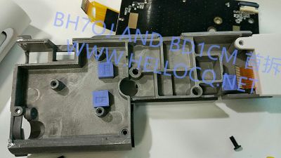

屏蔽罩和moto 409 的6200c很像
离线汤圆
1157
只看该作者 9楼 发表于: 2017-03-05
上海的出的rda1846 射频soc 一片式解决方案 sdr 架构 和宝峰神马一样 典型灵敏度-124dbm典型 推动两个独立放大器 电路似5r 3r 主控是stm arm内核 屏幕12864 除了主控 和rfsoc 一个音频功放 一个应该是充电管理 一个调频收音机 蓝牙 好像没啥了

其实一出来就猜到是1846,只是敢把这些东西拼在一起,然后搞个上位机,加上小米的名号就不简单了

深圳市宝安区生产的, 谁代工的?

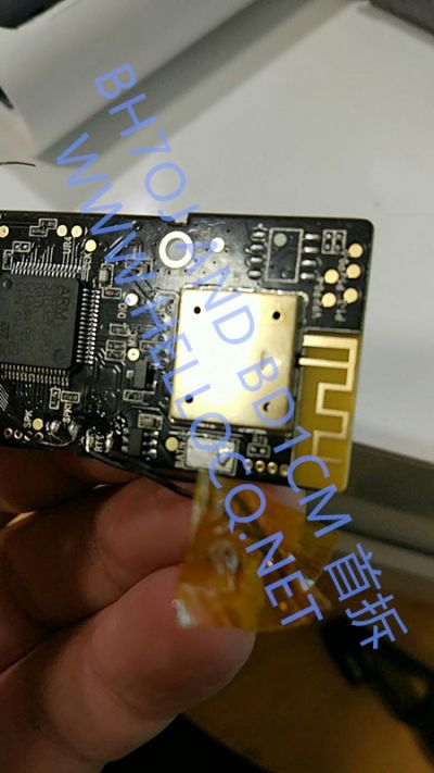

不知道传数据用的是哪个芯片?还是stm32完成的?

回 BA5AC 的帖子
BA5AC:不知道传数据用的是哪个芯片?还是stm32完成的? (2017-03-05 20:18)

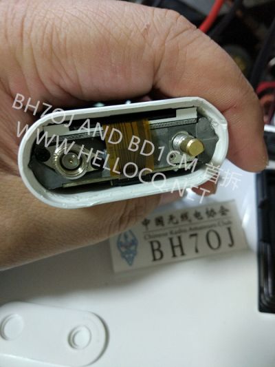

5楼的图能看见,有个铁壳(贴了1702303141的标签那个)里面应该是蓝牙模块,印制板上有一块没有阻焊和丝印的地方是天线。

回 BA5AC 的帖子
貌似1846可以支持短信功能 fsk 参考sa818模块 淘宝上有 u/v波段 内部也是1846
